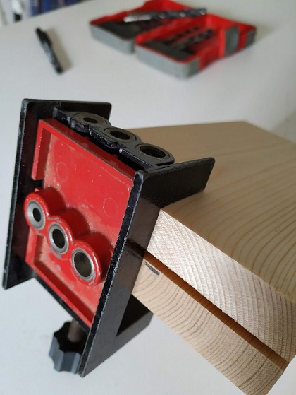

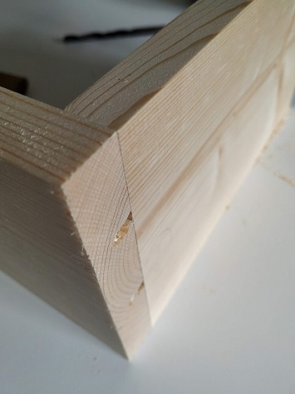

Certo Mario ora se riesco posto le foto
Re: Pannello di legno
Ecco le foto dell'inizio lavoro
- IMG_20200125_185030.jpg (76.1 KiB) Visto 3310 volte
- IMG_20200125_184204.jpg (123.23 KiB) Visto 3310 volte
Fori da 6 tra 10 e 15 mm di spessore pannello
Fori da 8 tra 14 e 18 mm di spessore pannello
Foro da 10 tra 20 E 30 mm di spessore pannello
Io ho seguito ma rimangono più su del centro pannello se no come allineamento era perfetto
come detto prima i pezzi vanno forati a due a due, uno di faccia e l'altro di costa,
ed è proprio quest'ultimo che crea il problema perché quando lo vai ad
accoppiare a quello di faccia a seconda del lato che lo avvicini i fori non
coincideranno, questo perché la distanza dal bordo dei fori deve essere identica
Proverò nuovamente su pezzi di scarto di varie altezze
come puoi vedere da queste foto l'accoppiamento è perfetto, a parte il fatto
che questa dima è sbagliata perché fora troppo vicino al bordo
