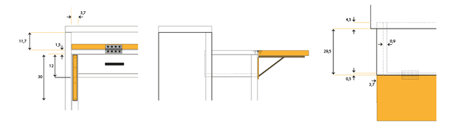

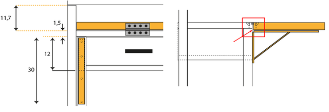

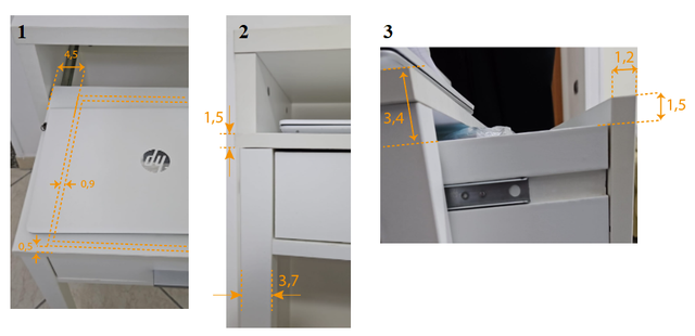

però fissando alle gambe evito il rischio di bloccare i cassetti, ance se lo spazio non è tanto (3,7 cm)
questo è lo spazio che ho, per la tua proposta dei listelli retrattili

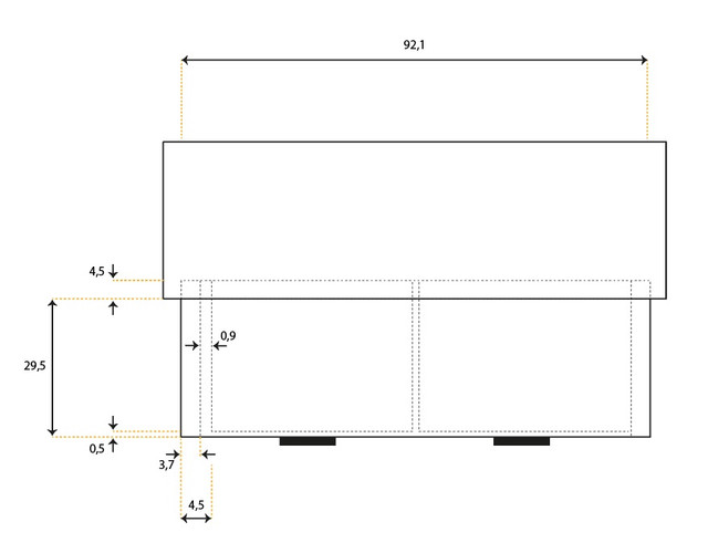

queste solo le misure del cassetto che entra anche leggermente all'interno, quindi con le cerniere devo fare in modo di non bloccarlo
le cerniere posso metterle in entrambi i modi ? Posso metterle ai margini ? Sarebbe buona cosa metterne una centrale per evitare avvallamenti ?
La mensola misura 92 cm x 29 (o 25) x 1,8 (o 1,5)
altro problema è la mensola, a prezzi accettabili , la trovo solo da 1,8 e questo mi "obbliga" sulla modalità di montaggio delle cerniere
Le staffe queste possono bastare ?
Magari bianche sono meno impattanti

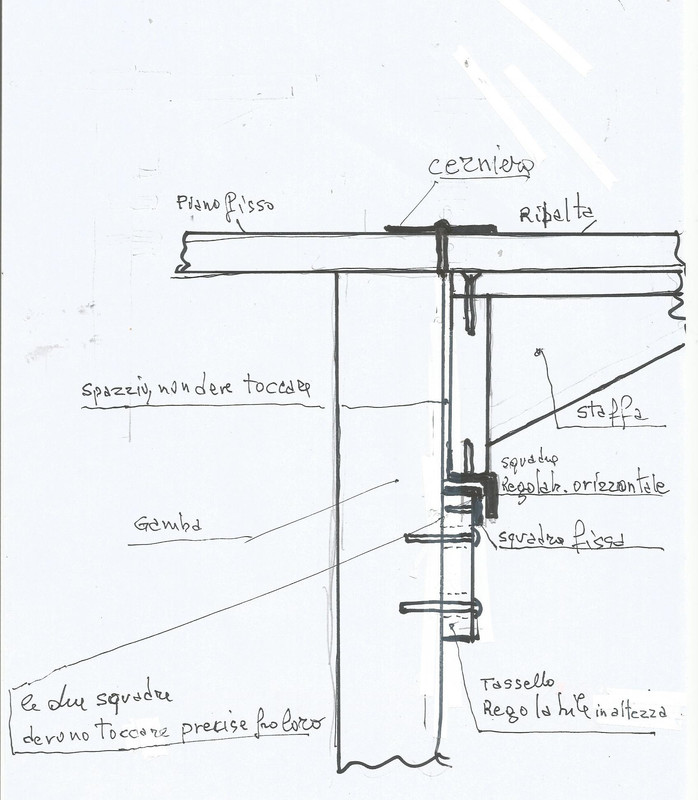

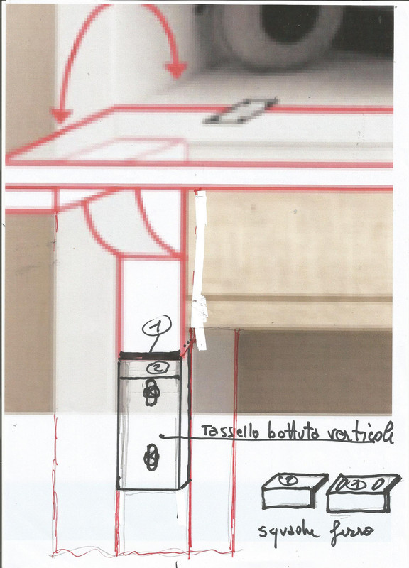

Purtroppo i reggimensola (o fissi o ripieghevoli) a parte trovare quelli che ti potrebbero andare bene come misure, per funzionare devono essere fissati alle gambe, se le metti di sopra al piano, poi sulle gambe ci appoggiano e basta e in pratica risiamo nella situazione precedente.
Quindi rimanendo sui supporti, come nelle tue ultime due foto, ti proporrei una modifica/miglioria che forse potrebbe salvare capra e cavoli.
Dunque, se lo scopo è quello di scaricare il peso delle braccia dalle cerniere alle gambe del mobile, occorre evitare di far appoggiare la staffa solo in senso orizzontale ma anche verticale. Questo si ottiene creando una battuta (regolabile) sulla gamba, dove, quando il piano ribalta, la parte bassa della staffa ci va a battere. In tal modo viene scaricato al massimo lo sforzo che la pressione sul piano si ripercuote sulle cerniere.
L'ideale, quindi, è ottenere sia la battuta verticale conservando nel contempo anche la battuta orizzontale. Pero questa battuta orizzontale deve avvenire il più lontano possibile dall'asse delle cerniere e questo scopo si può ottenere con due squadrette in ferro: una fissata sopra la battuta fissa e una fissata sotto il sotto della staffa mobile. Ho pensato alle squadrette in ferro che, a differenza del legno, risentono meno nei colpi ripetuti che avverranno durante l'apertura della ribarla. In più, per allontanarsi al massimo consentito dalle dimensioni della staffa, la parte verticale di questa non deve toccare sulla gamba: 1-2 mm sono sufficiente... l'importante è che non tocchi.
Ecco uno schizzo esplicativo... spero sia comprensibile il concetto che vuole trasmettere:

Purtroppo, limite mio, ma non ho capito bene
Magari se riesci, fai uno schizzetto frontale
Re: modificare consolle troppo piccola
Fare il disegno frontale a mano libera non è facile... visto che le due squadre si sovrammettono. Magari ci riesci te con il tuo programma di disegno. L'ideale sarebbe il CAD... comunque ho modificato la tua ultima immagine e ci ho aggiunto il tassello di battuta verticale con le due squadrette di battuta separate con i i numeri di dove vanno messe.
Purtroppo di più non posso fare... ma vediamo se così riesci a raccapezzartici meglio.
Considera che la squadra indispensabile è solo la N1 e la 2 è solo da protezione per il tassello di legno, che a forza di batterci con la squadra fissa sulla staffa di legno, potrebbe col tempo rovinarsi.
Un punto importante è che la staffa batta solo con le due squadrette, per scaricare al massimo lo sforzo sulle cerniere. E, difatti, se guardi la vista laterale, ci ho previsto dello spazio.
Comunque questa immagine è solo perché tu abbia degli elementi in più per afferrare il concetto... poi a quel punto vedrai che con la vista laterale ti sarà tutto più chiaro. ;-)
Ah, dimenticavo, considera che quel tassello aggiuntivo fisso sulla gamba però ti rimarrà sempre a vista.

Il sistema proposto da te è per fissare le staffe pieghevoli sul piano a ribalta, giusto ?
Come detto in precedenza, credo che anche se "brutte" perchè fissate alle gambe, sia meglio mettere lì le staffe
Fissandole all'estremità della ribalta, avrei 2 problemi:
1. il piano fisso è leggermente sporgente, quindi ribaltando il piano superiore le staffe non formerebbero un angolo di 90°
2. il piano aggiuntivo deve essere da 29 cm, la staffa è da 30 e quindi non scavallerebbe il piano sovrastante
Quindi direi che devo fissare le staffe sulle gambe e potrei mettere un punto di fissaggio ulteriore
Quello che mi preoccupa è dove mettere le cerniere, anche quì ho due problemi
1. se le metto sopra, avrò il loro ingombro sul piano
2. se le metto sotto, devo trovare un piano da 1,5
E soprattutto devo stare attento a non bloccare i cassetti
ne metto un modello giusto per avere un aiuto a ragionare:

riassumo le misure:
le cerniere posso metterle così ?

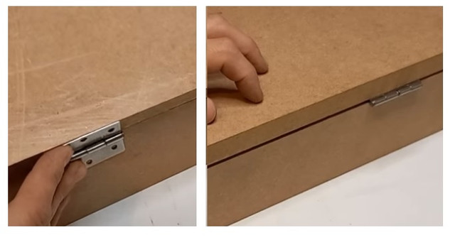

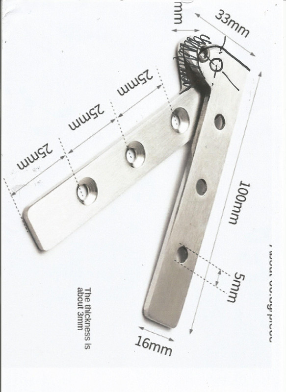

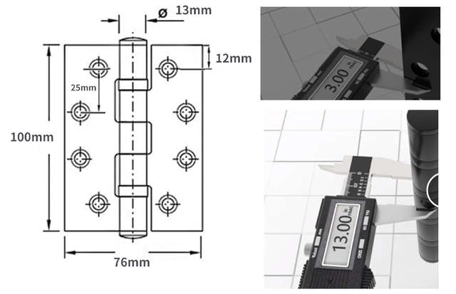

Perché non eliminare del tutto le cerniere sul piano e montarne due di taglio sui fianchi? Tipo queste per capirsi:
Naturalmente vanno fatte su misura sia per la posizione dell'asse di rotazione e sia per gli spessori. Se poi si ha timore che il piano imbarchi nel mezzo, si può sempre mettere una piastrina di battuta che sporge da sotto e al centro del piano fisso.
Il piano mobile va fatto più stretto degli spessori delle cerniere e nei fianchì del piano fisso ci andrebbe fatto un leggero bassofondo, ma lì è più facile... basta anche raspa e lima. Comunque per taglio così, 1 mm di spessore basta e avanza. :-)

@giovanni, lo spazio non c'è, ho preso quelle piatte.
per le staffe, ho trovato queste bianche, possono bastare o è necessario che siano da 30cm, come la ribalta
@ mariobrossh, tu mi hai detto di provare a vedere se con le cerniere messe sui fianchi il piano non faccia uno scalino... ma come faccio senza fissare nulla ?
