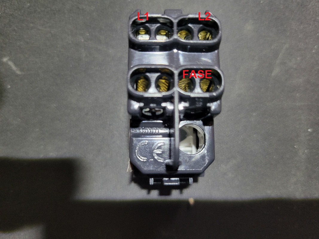

Come in figura se lo metti al posto del primo, se al posto del terzo dove è scritto fase ci metti il filo che va alla lampadina.
- invertitore.jpg (231.01 KiB) Visto 2700 volte

ma non c'è il filo che va alla lampadina
Qui arriva la fase...è il primo deviatore. Sul secondo c'è il filo che va alla lampadina
