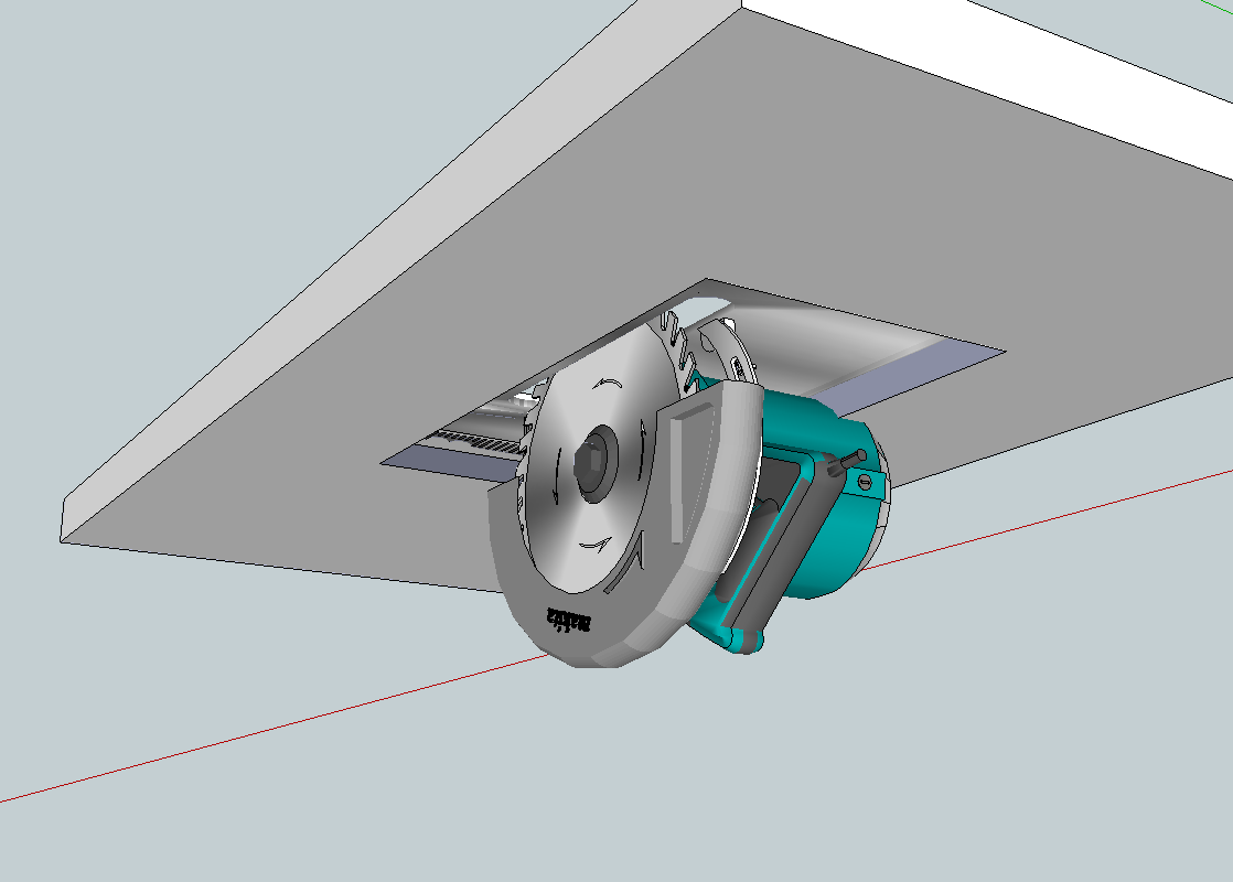

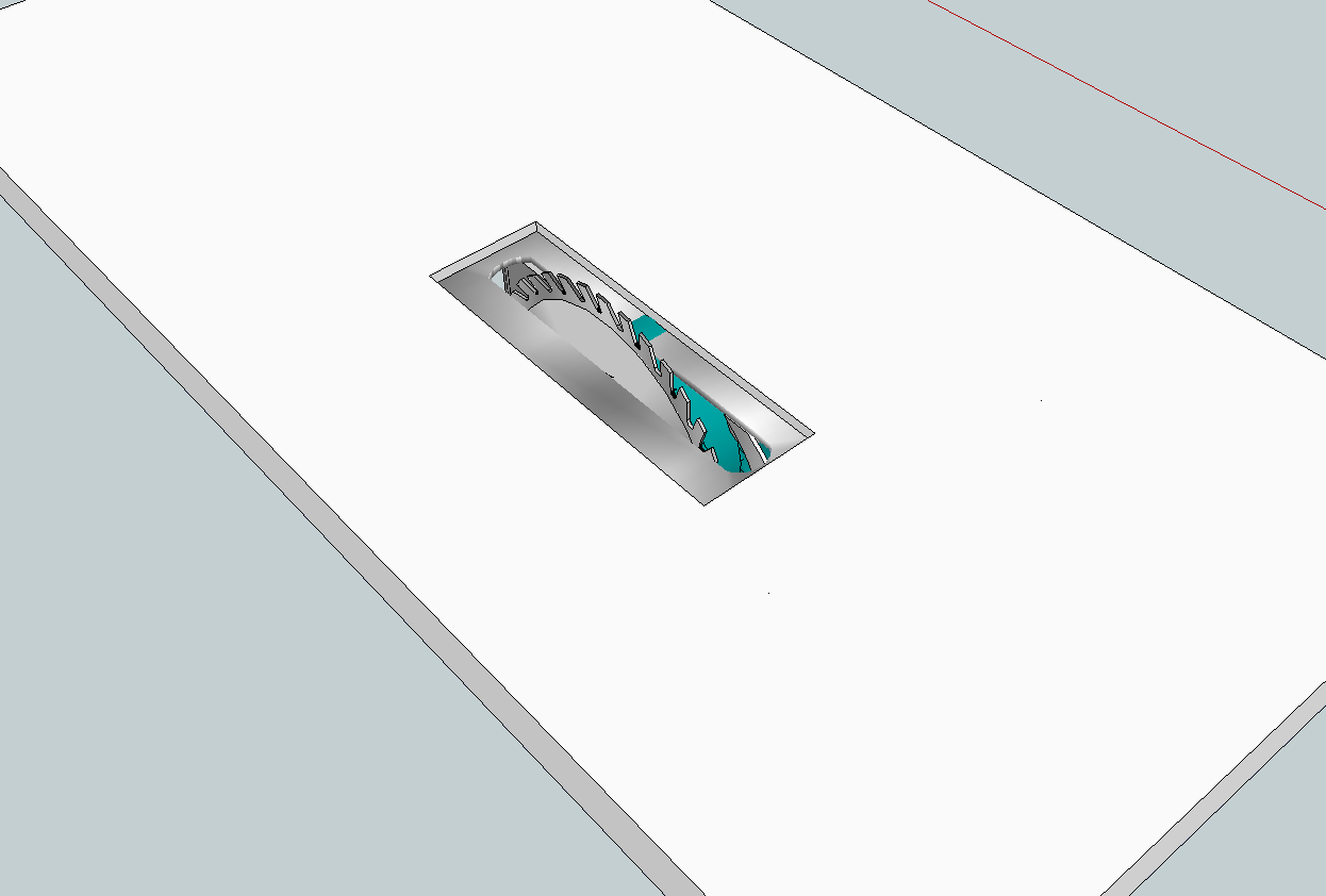

mah forse sono io che sono di coccio ma non riesco a capire dove metti l'inserto zero clearance
se tu andrai a fissare la sega alla lamiera del piano che ha già una sua fessura (da quello che si
vede in foto) a meno che non fai uno scasso nella lamiera del piano grande quanto l'inserto
che vuoi fare, se è così allora due mm di dislivello sono davvero pochi perché l'inserto volerebbe
via e si potrebbe spezzare facilmente, deve essere almeno da 4 mm, in questo caso dovresti
rifare il piano in legno con uno scasso profondo il giusto per lasciare lo spazio all'inserto ...........
vediamo se riesco a fare un disegno

vediamo se ho capito bene e se con questi disegnini riesco a spiegarmi
in quel riquadro del primo disegno devi inserire i tuoi inserti, uno per i tagli a a 90°
ed uno per i taglia a 45°
Re: Banco sega circolare
No no mario ho capito cosa intendi.....sai cosa, effettivamente volerebbe via, l' unica cosa che un pò mi spaventa in effetti è proprio la lamiera.....non perchè non vada bene o cosa, ma metti caso si storce la lama e va a sbattere contro la lamiera?!??! sicurezza per me 0?? avendo invece un insertino di legno, starei pià tranquillo, massimo si taglia
sbaglio?

A questo punto, mi vengono in mente 3 soluzioni:
1. fresare il piano in legno e raddoppiare la lamiera, magari non nella sua interezza, ma solo superando di un 5 cm il contorno della piastra della sega;
2. allontanare la piastra della sega dal piano in lamiera, sfruttando delle rondelle o addirittura un bullone che funge da divisore;
3. avendo degli scarti (sperando che ne abbia uno da recuperare per la misura 40x70) rifare il pezzo con scanalatura adatta.

dal disegno che hai postato, mi sembra di capire che devo forare solo la parte dello 0 clearence e far battere la sega sotto il piano in legno, sbaglio??
pensi che 2 mm più 2 mm di lamiera bastino?? oppure devo aumentare a 5 mm totali?? non mi va di perdere troppa lama nel taglio

Utilizzo i due inserti per tagli a 90° e a 45°, il problema che ho riscontrato con mi grande disappunto è che se devi fare un taglio con un angolo diverso tipo 30° non va bene nessuno dei due a meno che quello per i 90° non lo si è fatto un pochino più largo.. :roll:
