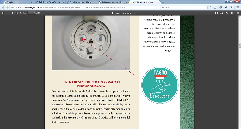

Messaggi: 9959
Re: Mistero acqua calda doccia
Sul manuale di istruzioni della tua caldaia dice che c'è un tasto "benessere" che consente di avere (non so in che modo) una temperatura diversa sulla doccia... non è che è impostato?

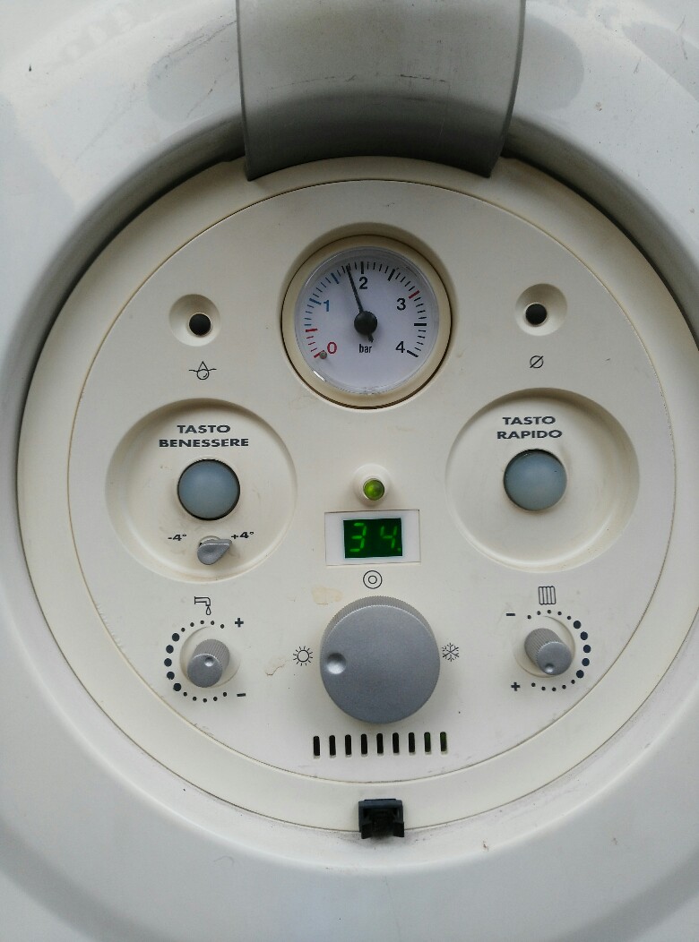

Messaggio da pio.net@libero.it »
Caldaia a 40°
