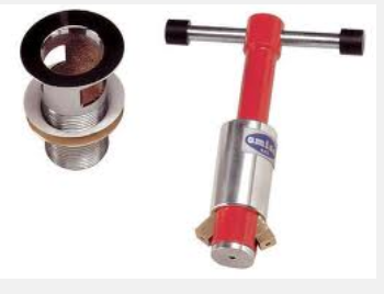

Lupo83 ha scritto: Ma esiste una chiave apposita che si infila nelle feritoie della piletta per avvitarle? che poi a cosa servono queste feritoie?
Le feritoie sono il passaggio del troppopieno e la chiave è questa:
chiave per pilette.png (84.53 KiB) Visto 2850 volte
,ma non sò il costo)
:o :o possibile che una chiave cosi semplice costi cosi tanto?
