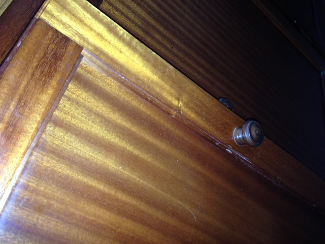

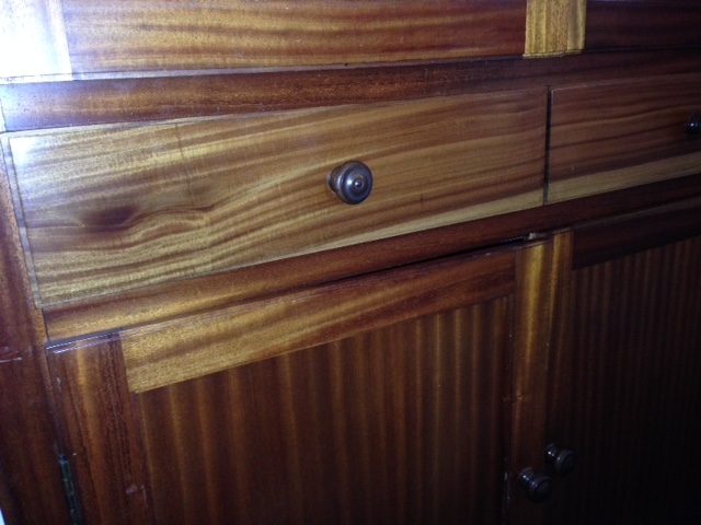

spero che si riesca a capire il colore che farò poi come ante della cucina....questa è la tinta dell' armadio a muro che sta nella cucina/soggiorno. Che colore sarà??

- Messaggi: 17848
Re: Costruzione pensili cucina
difficilmente le foto rendono esattamente i colori dei mobili perché entrano in ballo troppi fattori
nella prima foto sembrerebbe ciliegio, mentre nelle altre sembra noce chiaro, in ogni caso fai
prima delle prove con pezzi di scarto partendo da una gradazione più chiara per poi scurire mano
a mano

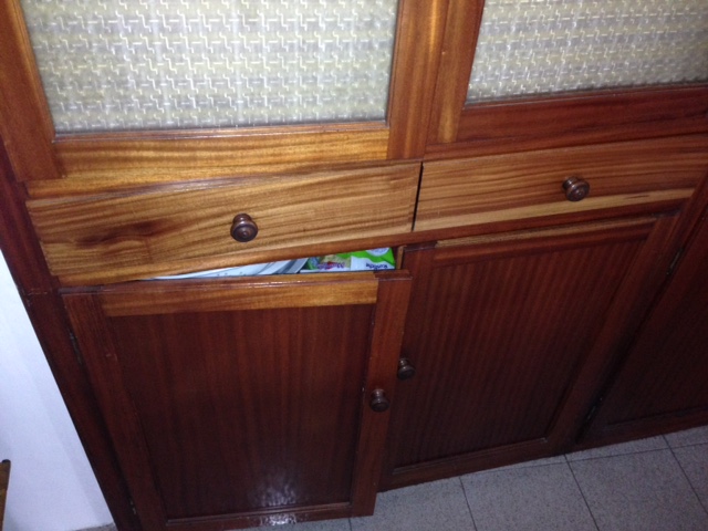

eh lo so che la foto non rende purtroppo, comunque non direi che è noce chiaro, tendenzialmente va sul rosso.
ed allora è ciliegioplcet ha scritto:tendenzialmente va sul rosso...........)

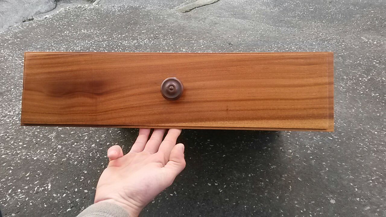

bene, a quanto pare il progetto è tutto da rifare....avevo studiato una cosa ma non è andata a buon fine.
Devo riacquistare il materiale perchè le misure prese al "vecchio" non sono andate bene
il pensile finito, anta compresa deve essere di 36,5, quindi con un montante dell' anta di 2cm, il cassone viene di 34,5, vado bene? Vorrà dire a questo punto che ricomprerò il truciolato a tinta e rifarò tutto da capo!!
Il fondo lo lascio comunque bianco (ormai lo ho) e con il vecchio truciolato, boh ci farò qualcos' altro!! Magari ci faccio le mensole per il sotto scala di casa!!
questo è il colore alla luce del giorno, è ciliegio?

- Messaggi: 17848
se rifai i cassoni in tinta portati quel cassetto dietro e chiedi di vedere i fogli di truciolare
nobilitato, al 99% quello che si avvicina di più è il ciliegio, ad esempio in questa foto della
mia cucina si vede la mensolina in truciolare e l'antina in ciliegio massello
però vedi...a te sembra più chiaro come colore, ovvero simile alla mia attuale cucina!! Invece le ante dell' armadio a muro sono più scure, forse è stato trattato con più mani
le tonalità delle tinte su mobili in massello sono infinite, oltre che dalla composizione della
tinta stessa possono differire da legno a legno
sono andato dal negozio che vende pannelli e ho preso un noce nazionale che sembra avvicinarsi moltissimo, poi giocherò con i colorì sull' anta!!!

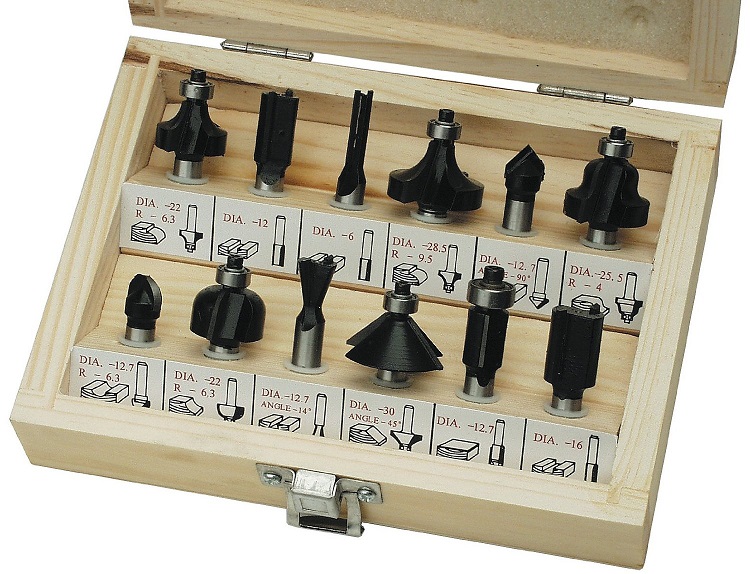

Ora una cosa volevo chiedere, con la fresa posso fare le scanalature per il fondo giusto?? Ho bisogno di una punta per scavo da 4mm? nell' attuale scatola ce l' ho da 6 e da 12, dico bene???
non lo so il tuo kit cosa prevede quindi o prendi la fresa da 4 mm o fai lo scasso con quella da 6 e metti il fondo da 6
questo è il kit....la mia fresa porta punta da 8mm quindi provvedo a prendere la punta da 4 e st' apposto
