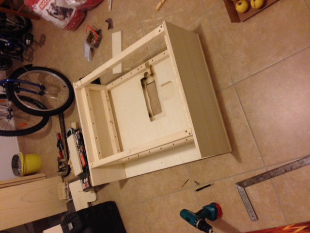

bene, oggi sono andato a scocciare il fabbro e mi sono fatto tagliare la lamiera e il 2 mm di compensato (ha fatto tutt' uno)
ora però ho un pò di dubbi sul come realizzare lo scheletro, perchè poi devo mettere il sostegno per la guida, più il filo della sega, mi va a cozzare contro il listello, un pò di accorgimenti, devo studiare un pò

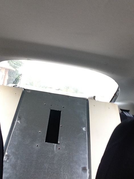

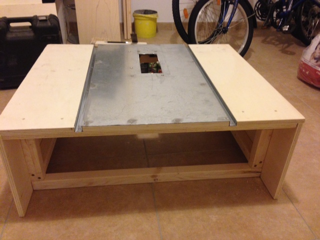

Buonasera....... nel week end, oggi compreso, mi sono messo sotto ed ho portato avanti il lavoro. E' una bella bestia come tavolo, speriamo entri in macchina
Ora devo provvedere alle guide varie. Studierò un pò, ho visto quella del tubo e mi piace com'è fatta, però ho paura che a lungo andare, perde linearità, quindi pensavo di mettere un "blocco" anche nella parte posteriore del tavolino, per un maggiore aiuto.
Che ne pensate?

Bhe mi pare stia venendo bene, quello che conta per la guida è la sua robustezza, quindi niente lamierino, il blocco posteriore non è indispensabile
Re: Banco sega circolare
no no...niente lamierine, come guida ho una tavola di toulipier d' avanzo che utilizzerò come "squadra" guida, per quanto riguarda gli inserti per fare il "carrellino", che materiale consigli di utilizzare?? sempre toulipier tagliato a misura, può andare? sopra ci piazzo una tavola di multistrato come base d' appoggio.....poi devo fare la guida con goniometro angolare per i tagli a 45 ecc ecc
