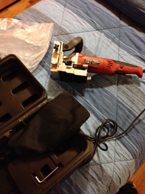

eccola qui....appena arrivata, non vi do impressioni perchè non ancora la uso...la valigetta è molto debole anche lei sembra un giocattolino, basta che fa il suo dovere per il resto non importa :D

Ottimo provala per bene accertati che il movimento sia fluido e senza giochi controlla sopratutto che la fresata non sia obliqua e che
la battuta una volta regolata stia ben ferma
