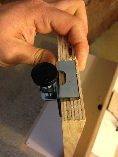

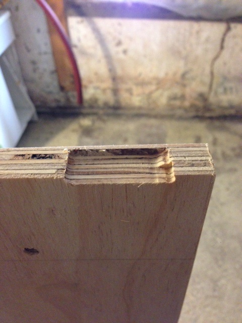

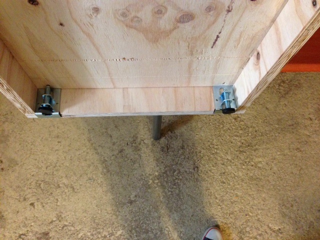

no, non mi sono fermato :D stamattina ho portato avanti il sotto lavandino, forato tutti i pezzi, risagomato il pezzo che andrà sotto il lavandino (speriamo vada bene, ieri ho preso la sagoma su di un cartone) e messo i piedini....nell' ultima immagine manca un traverso da 15 cm in basso e sono indeciso se metterne uno anche nella parte alta per rafforzare ancora di più.
Per i piedini, mi sono dato una misura con la piastrina stessa, ho segnato con una punta sottile la fine del taglio, poi ho piazzato la guida come battente con la punta per scanalare a distanza debita per consentire alla parte bassa del piedino di portarsi a pari con il fianco del mobile ed infine ho scavato piazzando il piedino

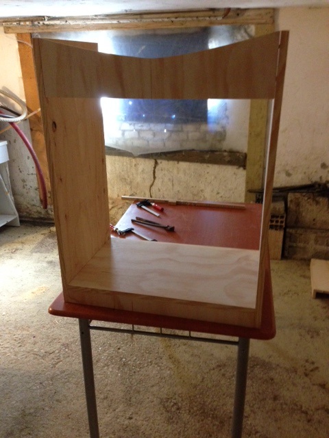

questo è il risultato finale del sotto mobile e del mobile con, attualmente un pezzo mancante.....
sembra stia venendo bene, l' intenzione ora è di incollare tutto, carteggiare e verniciarlo già montato, tanto non rischio di colorare il fondo, che dovrò mettere nella colonnina e nel porta detersivi...che ne pensate? oggi dovrei anche andare dal colorificio per farmi pigmentare l' impregnante perchè il douglas provato con 2 mani non si avvicina affatto al colore del mattoncino :(

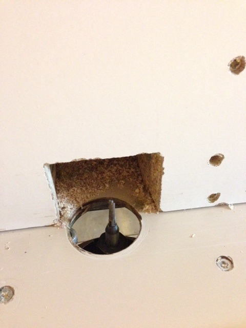

il lavoro procede bene, per quella fresata volendola fare precisa e senza
fare fori ti bastava mettere una battuta per lo stop ed un segno con la matita
per l'inizio della fresata sulla guida parallela del banchetto
