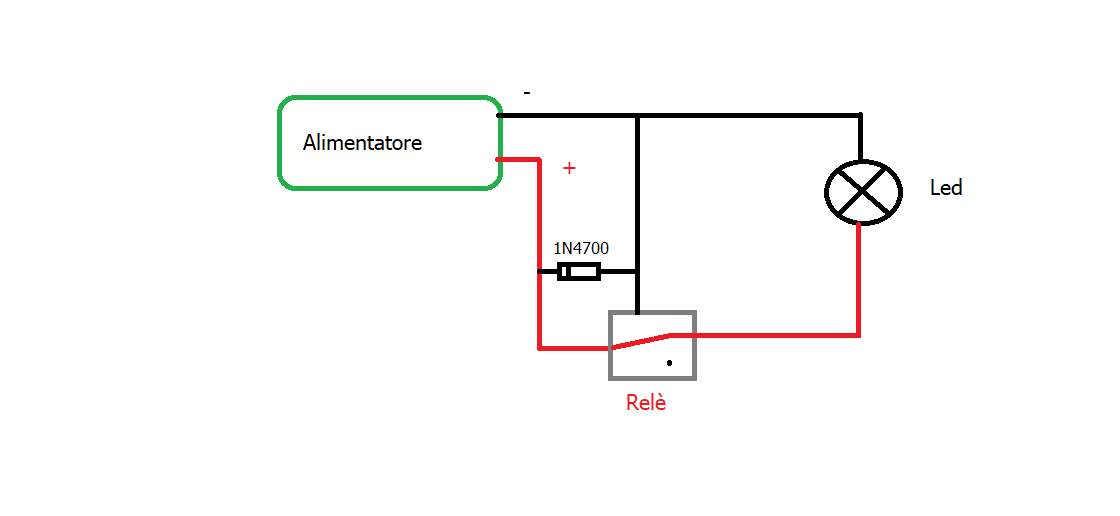

- Messaggi: 17807
Re: Barra LED con Parte Bruciata
L'alternativa potrebbe essere quella di montare un relè che stacchi la tensione alle lampade non appena viene
a mancare l'alimentazione in quanto il relè ha un tempo di latenza inferiore ai led ± 3''.
Lo schema di principio è questo, come vedi quando accendi la lampada l'alimentatore fa eccitare il relè che chiude il
contatto e alimenta la lampada, non appena viene tolta alimentazione il relè sgancia il contatto e toglie tensione
alla lampada, il diodo in antiparallelo serve per proteggere il relè e il circuito di controllo da sovratensioni
indotte quando la bobina del relè viene disalimentata.
Il relè ovviamente deve essere da 48 volt così come la tensione in uscita dall'alimentatore.

Interessante ma non so se è alla mia portata.mariobrossh ha scritto: gio 08 mag 2025 8:20 am L'alternativa potrebbe essere quella di montare un relè che stacchi la tensione alle lampade non appena viene
