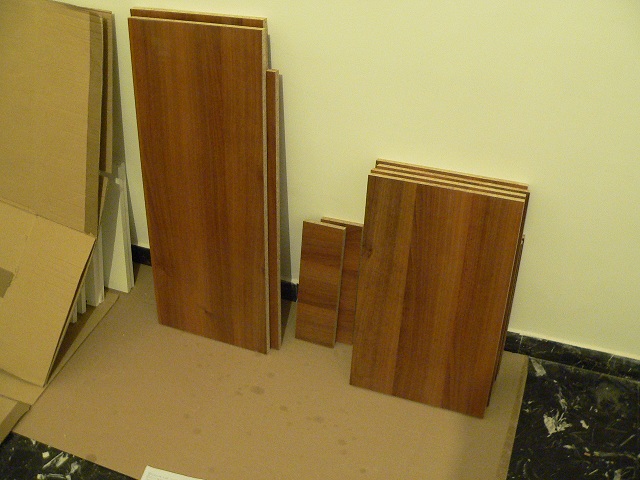

ecco qua....ricominciamo da capo!! Noce nazionale.
Mario una domanda a te che lo pratichi sicuramente dippiù, ma i pannelli di truciolato cambiano di misura in base ai colori?
io presi il truciolato bianco e mi sono avanzati 4 pezzi 56x140 con questo invece solo un pezzo della stessa misura forse cambia
però il vecchio era da 1,8 questo invece è da 1,9

Re: Costruzione pensili cucina
strano di solito sono tutti da 18 mm
speriamo che nel taglio hanno tenuto conto della venatura :roll:
a giudicare dai pezzi a destra e i pezzi del pensilino da 15, combacia, gli ho spiegato che è per una cucina. Penso che si son tenuti sulla stessa linea di taglio. Probabilmente sono da 1,9 perchè la bordatura è più spessa, così a occhio sembra migliore rispetto a quello bianco.

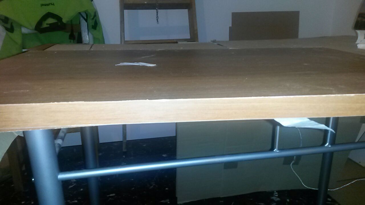

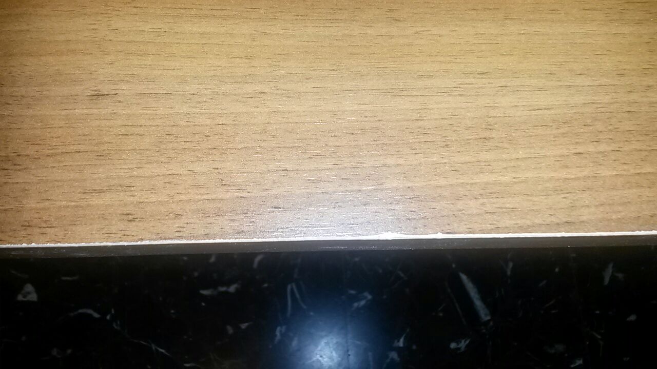

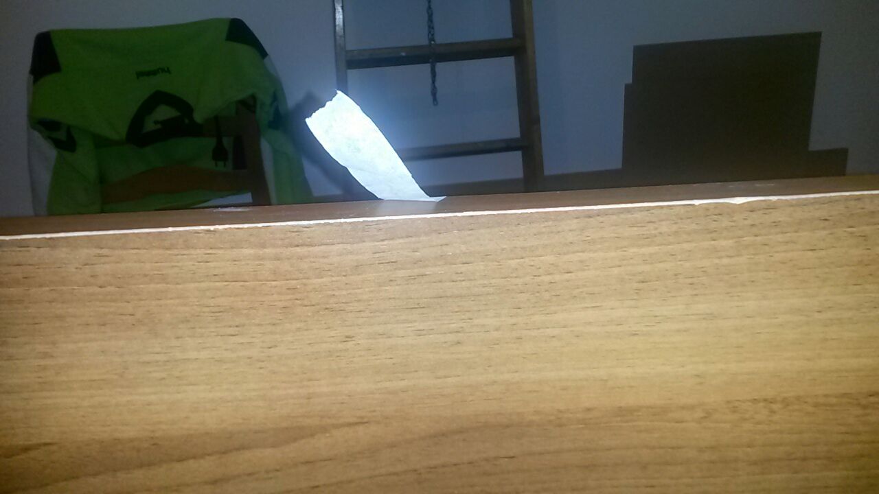

Rieccomi,ho iniziato la bordatura del legno però purtroppo il chiaro sullo scuro si nota....che posso usare per coprire le piccole sbavature che si creano???prendo una di quelle boccette di correttore??magari porto un peZettino e provo??
- Messaggi: 17853
un po di spessore lo fa, alcuni bordini + la colla possano prendere anche 1 mmplcet ha scritto:PS: la scanalatura del fondo la faccio prima della bordatura o dopo???cambia qualcosa?secondo me no dai
cosa si nota, non è che per caso ti confondi con la colla ? in questo caso oltre al raschietto passaci anche unRieccomi,ho iniziato la bordatura del legno però purtroppo il chiaro sullo scuro si nota.
po di diluente alla nitro, dopo il ferro da stiro hai poggiato bene con un tampone di legno ?
posta una foto
ecco qua
- IMG_0193.JPG (131.32 KiB) Visto 1943 volte

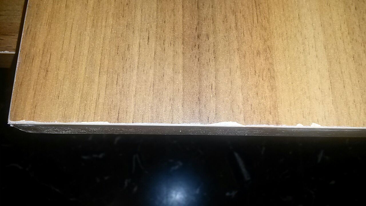

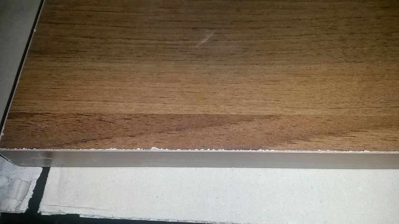

.... il bordo che ho acquistato alla fabbrica dove ho preso il legno, è molto più duro di quello che avevo preso nel brico, difficile da tagliare e questi sono i risultati
uffa
- IMG_0195.JPG (80.73 KiB) Visto 1943 volte
- IMG_0194.JPG (88.67 KiB) Visto 1943 volte
nelle prime foto si vede chiaramente che si tratta di scheggiatura dovuta a lama non affilata
o addirittura non idonea, nell'ultima foto sembrerebbe colla, per rifilare il bordino puoi usare
o una lima piatta inclinata, ma ci vuole un po di pratica, oppure la fresatrice con una fresa per
rifilare con cuscinetto come questa
