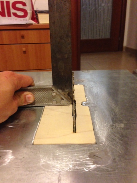

ieri ho montato la sega stringendo per bene.....mettendo lo squadro, viene leggermente staccato in punta ovvero dove la lama inizia il taglio, non riesco a capire se è la sega poco stabile oppure, essendo la lamiera leggermente più lunga del piano (meno di 0,5mm) è uscita storta e quindi parto male dal principio. Credo che l' unica prova da fare sia quella del taglio e calibro, tra l' ingresso e l' uscita del taglio.

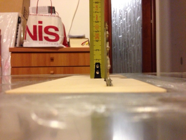

Altro problemino uscito fuori è lo squadro verticale, ovvero la lama pare sia leggermente angolata (max 1°) ma questo potrebbe essere un problema di angolazione delle guide della sega stessa. Voi che consiglio mi date?

così da lontano non saprei, fai questa prova poi vediamoplcet ha scritto:ieri ho montato la sega stringendo per bene.....mettendo lo squadro, viene leggermente staccato in punta ovvero dove la lama inizia il taglio, non riesco a capire se è la sega poco stabile oppure, essendo la lamiera leggermente più lunga del piano (meno di 0,5mm) è uscita storta e quindi parto male dal principio. Credo che l' unica prova da fare sia quella del taglio e calibro, tra l' ingresso e l' uscita del taglio.

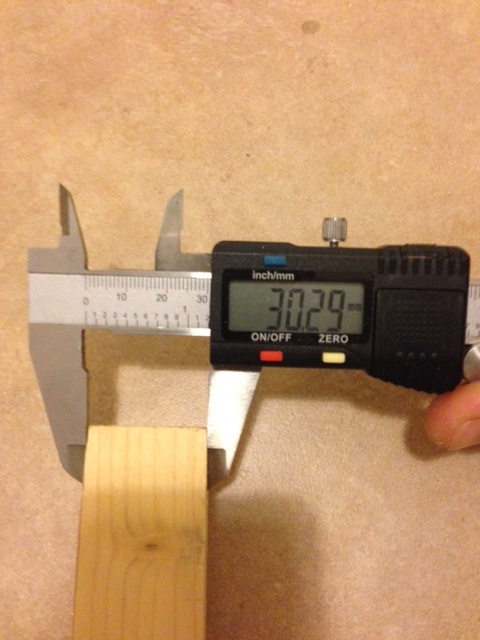

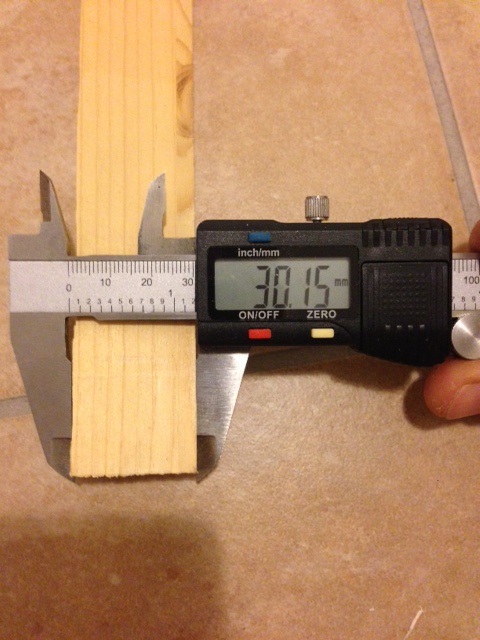

allora....stasera prima prova di taglio (ho visto il sostegno per la barca di mario
) e avendo uno scarto di listellare d' abete ne ho approfittato per provare e copiare

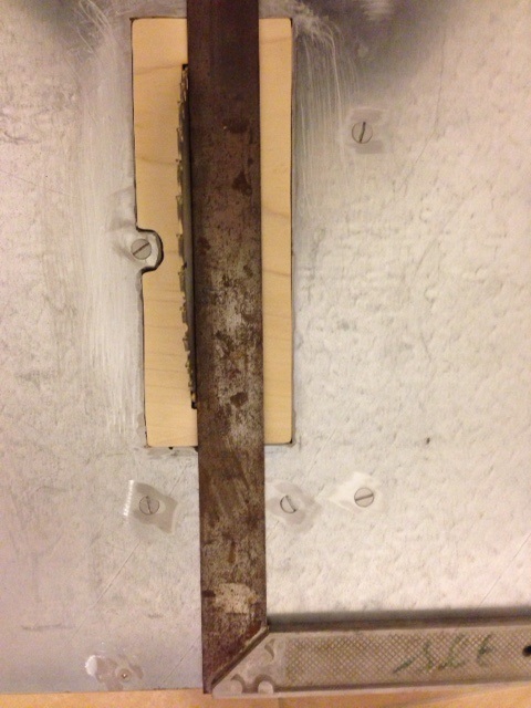

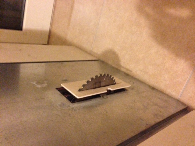

Ho riscontrato il primo problema con lo zero clearence, quando accendo la sega, mi si alza, non parte in volo ma tende ad alzarsi, stavo pensando di incollarci 2 spine da 6mm e forare la piastra, in modo da incastrarcelo, oppure vedendo sul web, ho visto un ragazzo che ha messo 2 chiodini senza testa, che si incastrano nel legno ed anche quello non mi sembra male (devo farci il buco per cacciarlo, mi risulta difficile da sopra)
questo il risultato del primo taglio, con una guida improvvisata (un murale 7x7 di abete fissato con un solo morsetto) e non sembra essere venuto male, che dite?
PS: mario, avevo montato male la sega, non era rientrata la lama nella sua sede, infatti appena ho acceso, la lama barcollava, ecco perchè non era a squadro (non mi menare però, lo faccio da me
PSS: nella misura col calibro, non so quel' è il taglio d' ingresso e quello d' uscita perchè son dovuto uscire e ho mischiato i pezzi tra loro...il taglio sarà stato di 25/30 cm circa.

ma quell'inserto e da 4 mm ? se è così è ovvio che si alza, si alzerebbe anche solo soffiandoci : Lol :

e si mario....4 mm
ad un punto ho dovuto pure levigare hiihhiihihhihi un sistema lo trovo, ci va bello preciso, però con la potenza di partenza della sega, fa quel movimento di alzata, devo trovare un sistema!! no no che orologiaio, va benissimo così

............certo che è proprio strano che l'inserto si sollevi se tocca dovrebbe essere il contrario
a meno che non lo faccia sollevare l'aria

e si mario....io ho 2mm di lamiera + 2 mm scasso nel legno d' avanzo, la lama non tocca, penso che sia l' aria che tende a spingerla su di qualche mm, a volare non vola, poi poggia sulla piastra della circolare non ha il vuoto sotto, a questo punto, penso che dovrò trovare un sistema pratico per renderlo leggermente più stabile, nel frattempo sono contento per il lavoro, bisogna vedere sul taglio lungo se sfalla di parecchio, anche se alla fine, è difficile che ci taglio frequentemente tavole da 2 metri
