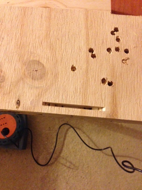

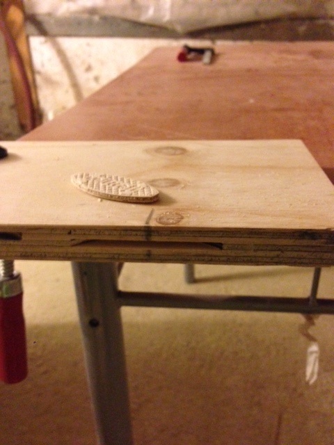

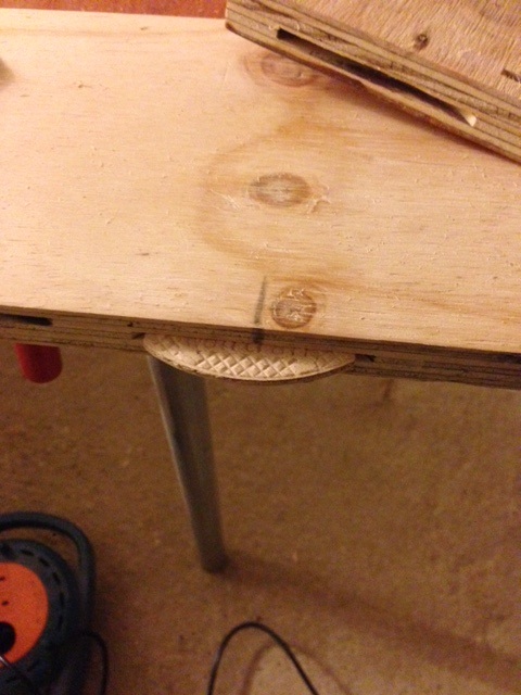

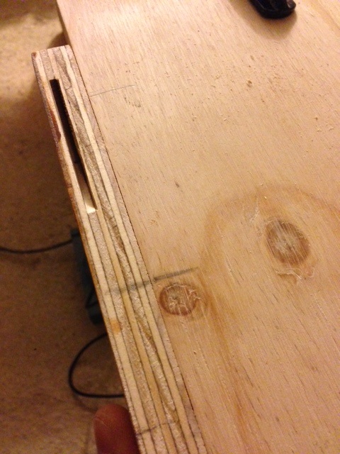

ecco fatto....ho fatto una prova, ho comprato solo i biscotti da 20 perchè da 0 il merlino non le aveva, quelli da 10 li ho tralasciati, tanto per ora mi bastano questi...il pezzo di cui parlavo è questo

direi che fa il suo dovere, sono contento

caspita l'accoppiamento sembra proprio perfetto : WohoW :

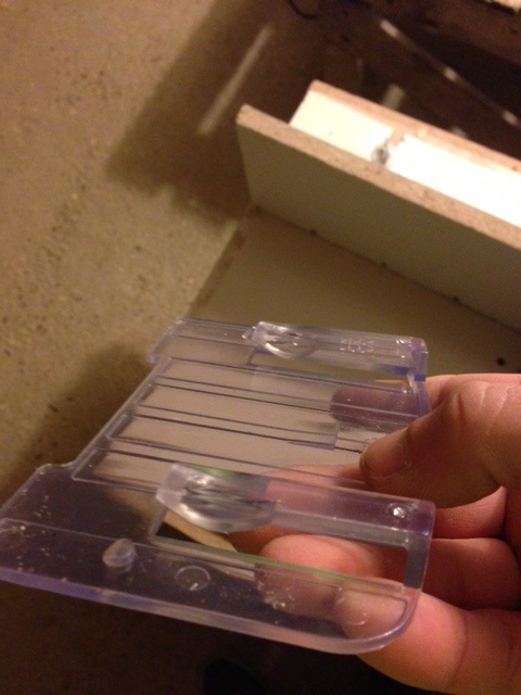

quella slitta non so proprio cosa sia, prova a guardare sul manuale

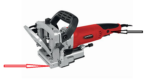

osservando attentamente la foto il pulsante dovrebbe avere un piolino di blocco come nei trapani (freccia nera)
mentre la tacca laterale dovrebbe essere quella indicata dalla freccia rossa, questa tacca è molto
utile quando si effettuano fresate lontano dal bordo quindi senza battuta, empio tipico quando
si montano le mensole fisse di una scatola o cassone
