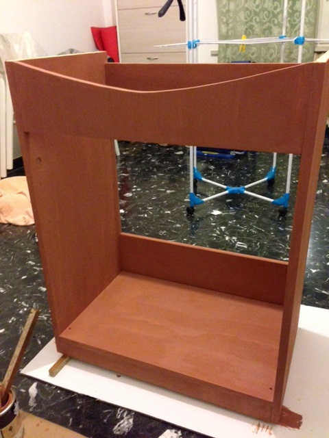

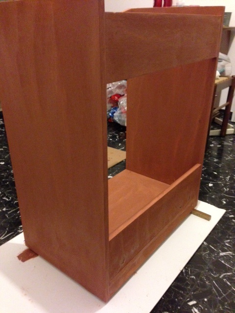

beh...il primo mobiletto ha fatto il bagnetto :D domani seconda mano e vediamo come viene, massimo passerò una terza mano di trasparente cerato.
che vi sembra?? Ovviamente mancano le ante che dovrò ritagliare un pò e mettere le cerniere..
Messaggi: 17847
Re: consiglio montaggio mobili da esterno
ottimo lavoro, assemblaggio perfetto e tinta uniforme : Thumbup :
mariobrossh ha scritto:ottimo lavoro, assemblaggio perfetto e tinta uniforme : Thumbup :
si devo ammettere che sono soddisfatto...la tinta è stata fatta apposta perchè come già detto dovrà riprendere il colore dei mattoncini dell' esterno casa quindi dopo ripetute prove con il tintometro e la conferma da parte dei committenti, siamo arrivati al punto.
Certo il tempo è quello che è sono costretto a lavorare di sera e i lavori vanno piano piano :(
