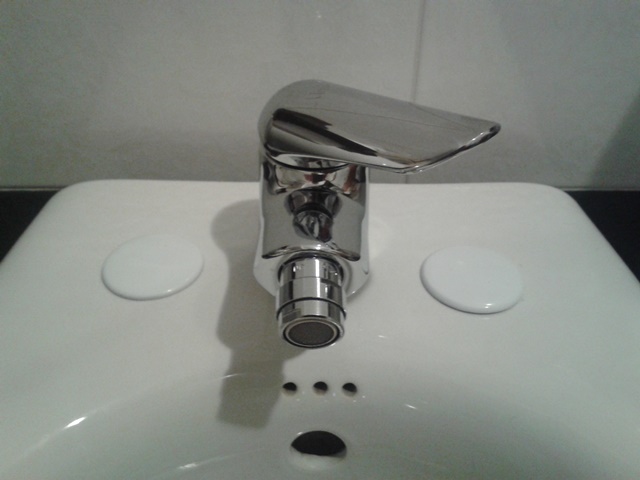

Inviato: lun 06 apr 2015 8:51 pm
io ho risolto così :)

puoi postare qualche foto anche da sotto dove sono gli attacchi dell'acqua al bidet ?
