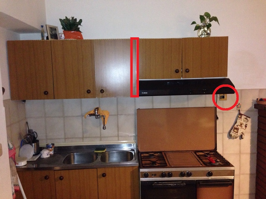

tra i pensili della cucina, ho fatto un pensilino da 5cm con incassato al suo interno un neon per dare luce al lavandino, volendo fare una cosa a scomparsa, vorrei far arrivare dalla presa a muro che ho, con interruttore, il filo con la corrente, dove andrei a collegare il filo della cappa e quello del neon.
il vero problema dov'è??
1. il neon ha il suo interruttore autonomo, essendo però incassato, non ho modo di agire e quindi utilizzerei l' interruttore a muro per farlo accendere, dato che la cappa ha la gestione autonoma.
2. avevo pensato di mettere un relè con attivazione a pulsante (di quelli che premi una volta e accendi 1 premi due volte e accendi 2 premi 3 volte e accendi 1e2) ma poi non so dove metterlo perchè comunque quella presa resta utilizzabile anche per cose esterne (caricabatterie vari)
3. avendo un unico filo di corrente, se mi serve la cappa, sono costretto ad accendere l' interruttore ed automaticamente avere il neon sempre acceso insieme alla cappa
esiste qualcosa che mi riesce a dividere la corrente e farmi gestire i 2 pezzi autonomamente?

si la cappa ha il suo interruttore però.....se io ho un filo che va a finire dentro il pensile dove collego il neon (con interruttore sempre su on) e la cappa, il tutto (filo della corrente) attivato dall' interruttore a muro quando devo accendere la cappa, il neon mi si accende l' interruttore sta alla fine a destra, il neon verrà tra la cappa e lo scola piatti (vedi riferimenti in rosso)

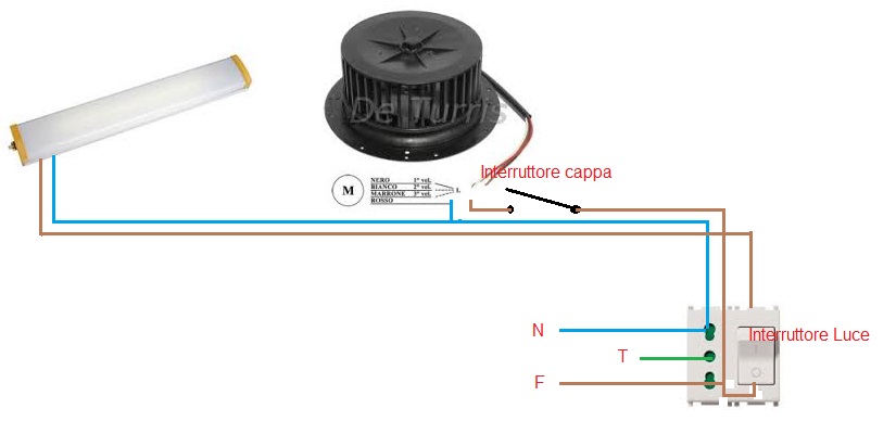

devi passare tre fili il neutro comune sua alla cappa che al neon, una fase diretta alla cappa, che ha il suo
interruttore, ed un'altra fase comandata da un interruttore posto dove hai la presa attuale

mariobrossh ha scritto:devi passare tre fili il neutro comune sua alla cappa che al neon, una fase diretta alla cappa, che ha il suo
Quoto Mario, stavo per suggerirlo anchio. E' evidente.

plcet ha scritto:si ma così, devo interagire direttamente da dentro la scatoletta, non posso mettere una presa tripolare
Non devi cambiare ne scatola ne prese, se fai il collegamento come spiegato con l'interruttore della cappa accenderai la cappa quando vuoi e con l'interruttore che c'è già nella scatola accenderai la luce indipendentemente quando ti serve .
Cappa + luce.jpg (40.93 KiB) Visto 3056 volte
Se non ti è chiaro chidi pure.

scusami eh....sto cercando di capire (non che sia un elettricista, ma certe cose le capisco) io ho una presa tripolare e un interruttore (come nella foto che hai postato) ma se l' interruttore mi annulla la presa (al muro) come faccio a non annullare anche la linea del NEON?? devo per forza mettere i fili prima della presa

ma dove l'hai visto che l'interruttore ti annulla la presa ? più chiaro di quel disegno di scintilla non si può :)
guarda bene................... :?
