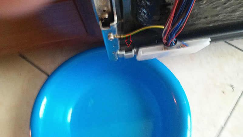

Ho aperto la parte frontale della porta anteriore, dopo aver tolto la guarnizione ed averla pulita bene dai residui di cibo l'ho rimessa e provato il lavaggio l'acqua fuoriesce dal punto indicato dalla freccia non continuativamente ma spesso arriva come un'onda che scavalca il bordo ed esce per terra, un po' va anche nel foro rettangolare indicato dalla freccia cadendo nella vaschetta che poi aziona l'acquastop, ma a cosa e' dovuto cio' ?

Ora rifaccio la domanda!
Con lav.fermo , l'acqua a quanto arriva dal bordo superiore della vasca.?
Dove hai messo la freccia, ma su tutta la sua lunghezza , adesso senza il pannello dovresti averlo a vista anche senza aprire la porta .
Re: Lavast. SMEG STA6447 Errore acquastop
Come minimo deve stare ad un cm sotto il bordo superiore .
Controlla bene la girante inferiore , se di materiale plastico , a volte si aprono nelle giunzioni che tengono unita la parte superiore con quella inferiore e l'acqua invece di uscire dai fori esce in grande quantità da li creando un getto forte che spostando l'acqua in superfice la proietta verso l'esterno facendogli superare il bordo.
Controlla bene tutti i fori se sono sturati . Uno per uno .
magari lo smonti e lo metti sotto la fontana e controlli.
Controlla se se il livello dell'acqua è in bolla in vasca , guardando a destra e a sinistra della porta ,
se la distanza dal bordo superiore del frontale di cui ti parlavo prima , è la stessa o diversa .
