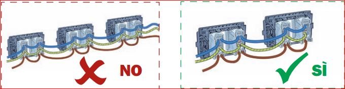

Re: razionalizzare prese a muro
Nelle cassette 503 e simili non dovrebbero esserci giunzioni, queste dovrebbero essere nelle apposite cassette (per le norme..)
E' ammesso il collegamento in cascata, con delle limitazioni, vedi figura:
- Cattura ggggggjjj.JPG (31.16 KiB) Visto 5161 volte
Hai rgione, le norme prevedono quanto dici, ma mi piacerebbe sapere quali siano le "giustificazioni" per tale regola: se la linea è da 2,5mmq, a monte deve esserci un magnetotermico da 16A: che i 16A siano "prelevati" da 2 scatola o da 3 (o da 5) non vedo che differenza faccia .... mah!cabestano ha scritto:...con delle limitazioni, vedi figura:
Le differenze sono molteplici tra cui proprio quello che hai detto te: la linea deve essere da 4mmq e non da 2,5 mmq. Esagerando con le cascate andrebbe a sparire il concetto di linea.
Scusa, ma quale sarebbe la norma che prevede che la linea dal magnetotermico (dentro casa) da 16A alle prese deve essere da 4mmq?roby ha scritto:Le differenze sono molteplici tra cui proprio quello che hai detto te: la linea deve essere da 4mmq e non da 2,5 mmq. Esagerando con le cascate andrebbe a sparire il concetto di linea.
Ciao.

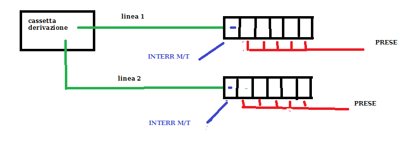

Buongiorno ragazzi, premetto che i vostri consigli sono utilissimi,
approfittando del seguito al mio post lungi da me far polemica, ma una semplice curiosità da, non addetto ai lavori : se è previsto, dalla normativa, non fare giunzioni nelle scatole e limitare il numero di prese ponticellate a non più di due e con cavi di sezione non inferiori agli originali, come mai esistono in commercio ciabatte omologate come quella postata poco sopra con tanto di magnetotermico( almeno sembra) incluso? Anche xche' se ho ben capito per realizzare a norma ciò a cui pensavo io dovrei: 1 realizzare a monte un quadretto solo per lo M.T. 2 scatola di derivazione per giunture a cascata è da ultimo 2 scatole porta frutti! Correggetemi vi prego se ho mal interpretata to le norme così come sapevo e da voi consigliate.
Buona giornata : Doctor :
Ciao antonioc,
le discussioni fra noi sono sempre costruttive, si impara e si insegna anche attraverso le diverse opinioni ed esperienze personali.
Per quanto riguarda il tuo problema, può andare bene, come avevamo già detto, una scatola a 6 posti, contenente un magnetotermico modulare per scatole 503 (vedi link del mio post) e poi colleghi le prese che ti servono con collegamento entra-esci. Se vuoi installarne due, è piu corretto che tu dedichi una seconda linea e una seconda scatola a 6 posti+il magnetotermico. Quindi non devi fare giunzioni dentro le scatole di derivazione, ma solo dalla scatola di derivazione da dove intendi partire per l' alimentazione delle due scatole a 6 posti. Le due linee possono essere nello stesso tubo.
Le ciabatte NON sono impianti, seguono altre norme, e spesso non sono a norma comunque (marchio IMQ)
- cassetta.png (8.54 KiB) Visto 5129 volte
Ciao Cabestano,
La mia mentalità " sparagnina" mi aveva suggerito un solo m.t. Per le2 scatole, ma così è meglio....concedimi una battuta.. "..incassiamo la ciabatta che esteticamente e' pure bella!.." : Lol :
