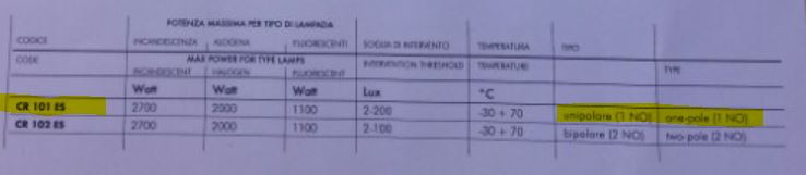

La marca è tecnoswitch e il modello dovrebbe essere CR 101 ES. Appena riesco, carico una foto del foglietto interno.

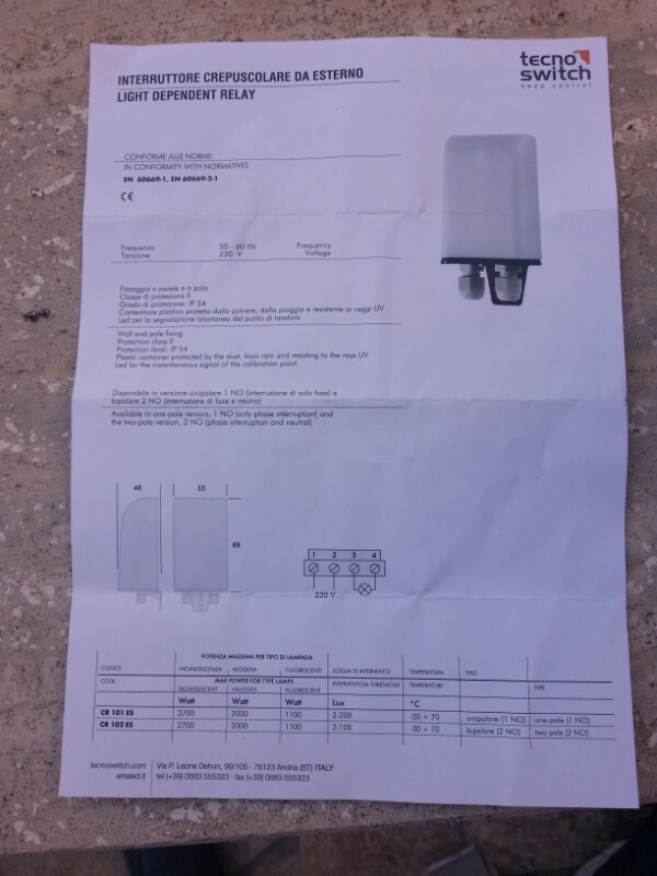

Ecco il foglietto
Re: Regolazione crepuscolare
Tu il ponticello che hai trovato sul vecchio lo hai rifatto anche sul nuovo?
Perché se lo hai fatto , lo devi togliere , su questo non va fatto nessun ponticello , .,
E se arrivano tre fili , vorrà dire che o la fase o il neutro per le lampade lo avranno preso da un'altro punto , quindi se tu hai collegato il filo sul 3 dove sta fatto il ponticello , il contatto anche se aperto dal crepuscolare rimarrà sempre in chiusura dal ponticello ...
Quindi in conclusione togli il ponticello rimani il filo nel 3 e se c'è luce diurna la lampadina dovrebbe essere spenta . Poi prendi un pezzo di stoffa doppia e copri il crepuscolare , aspetta una decina di secondi e vedi se la lampadina si accende.
poi fai le regolazioni , nel frattempo metti il regolatore a metà corsa .

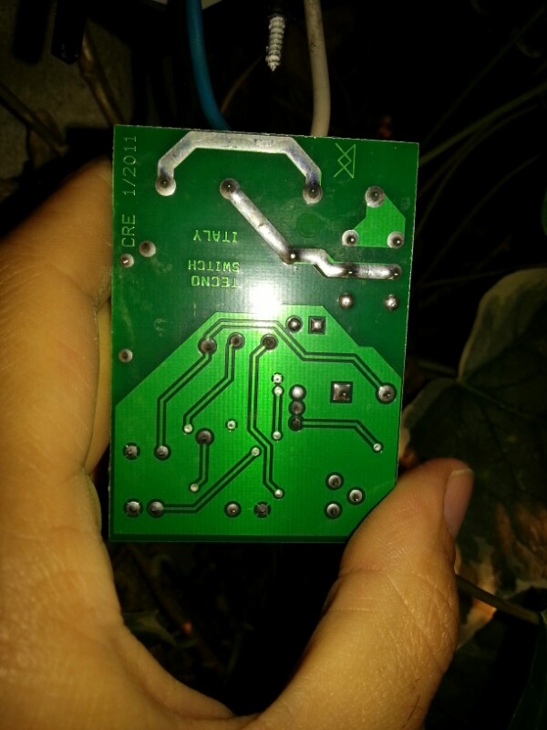

Girando la scheda del circuito del nuovo, noto che da 1 a 3 è come se ci fosse un contatto, c'è una "striscia" di stagno (?) saldata proprio sulla scheda del circuito. Quindi sul nuovo io ho messo su 1 la fase, su 2 il neutro e su 3 le lampade pensando che così prende la corrente da 1 (tramite il ponticello posteriore) e infatti le lampade si accendono.
Invece dovrei invertire 1 e 2? E così facendo a 3 arriva lo stesso la corrente?
Perdonami ma sono a digiuno di queste cose... :(

Io sposterei il filo azzurro/lampada dal morsetto 3 al morsetto 4.

Allora l'impianto vecchio in base al crepuscolare vecchio è stato fatto su tre fili ,
mentre il nuoco crep. Prevede 4 fili , ma siccome ha un ponte tra 1 e 3 ti semplifica le cose ,1 e 2 li devi rimanere dove sono e il filo che hai messo sul tre lo devi passare sul quattro.
In quanto l'apertura e la chiusura del contatto la fa solo tra 2 e 4 .
Poi fai la procedura di copertura del fotosensore che ti ho detto .

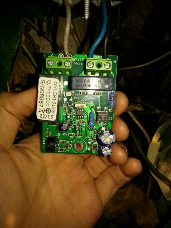

Allora, ho provato a mettere i fili in quel modo, ho aspettato un minuto dopo aver coperto il crepuscolare con la sua scatola ma niente da fare, non si accendono, così ho ripristinato la situazione in modo tale che almeno siano accese. Vi posto la foto della scheda fronte e retro. Nella foto i fili sono nella posizione per cui le luci sono accese e non si spengono.

La prima cosa da fare è misurare se arriva la 220 V su 1 e 2 , però durante questa verifica devi staccare il filo dal 3.
perché potrebbe essere isolato il 2 e il crepuscolare potrebbe non funzionare .
Come lo hai collegato equivale ad unire i fili insieme , senza farli passare per il relè che viene azionato dal crepuscolare .
Di fatti se stacchi il filo sul 2 , vedrai che la lampadina continuerà ad essere illuminata.
Se non hai un tester e magari hai un portalampada un phon o qualunque utensile che funziona a 220 V lo colleghi ai fili n1 n2 , staccandoli da sopra la scheda e se funzionano vuol dire che la tensione c'è ,
se non funzionano , la 220 non c'è e quindi non funziona neppure il crep..
