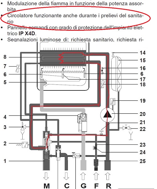

Forse l'osservazione di Mario un fondo di verità ce l'ha e guardando le istruzioni della caldaia in oggetto sono convinto anch'io, altrimenti non avrebbe senso avere una valvola deviatrice.
Credo serva per smaltire l'innalzamento di temperatura che si viene a creare per inerzia termica.
Dua ctfs.JPG (106.26 KiB) Visto 4835 volte
La deviatrice termostatica chiude la mandata riscaldamento, attiva la pompa che fa circolare l'acqua solo in caldaia e in questo modo fa abassare la temperatura.
Almeno penso io, correggimi se sbaglio.
Scusate, mi sono accorto che ho sbagliato segnare il percorso di circolazione. non è chiaramente quello segnato che è l'acqua fredda ma quello sotto.
Ciao a tutti.....Carlo
