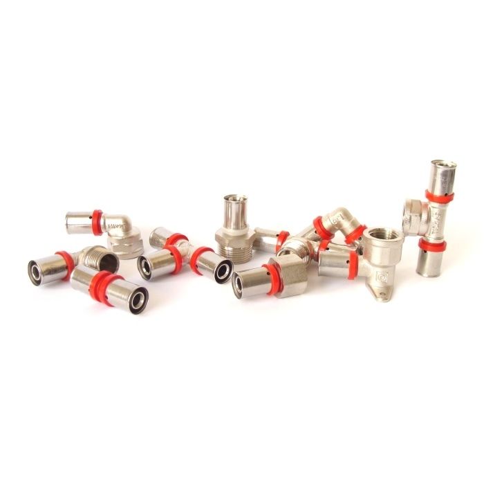

http://www.ebay.it/sch/sis.html?_nkw=PI ... 671&_rdc=1
Sopra i vari raccordi , sotto
guarda in questo link e trovi diverse pressatrici.
guarda che per giuntarli sul zincato devi filettarli o raccordarti sul primo giunto filettato utile .
