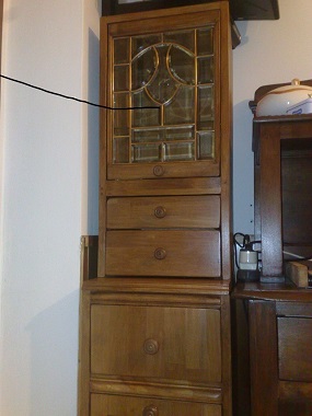

forse ci sono riuscito pazienza gente
12062013506 - Copia.jpg (40.31 KiB) Visto 5186 volte

da CHIVASSO
questo è un lavoro fatto l.altranno ho tutte le lavorazioni .adesso che ho capito CREDO metterò il tutto ciao. : Smile :
