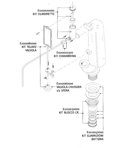

Cerco uno spaccato di una cassetta esterna Catis,soprattutto il particolare della ghiera da cui esce il tubo curvo che entra nel muro e si innesta al tubo di scarico, mi occorre per capire come è montata in quanto perde in quel punto e sicuramente ci sarà una guarnizione conica. Ciao

Forse basta stringere la ghiera finale

Grazie ma tra la ghiera e la cassetta addirittura 3 guarnizioni, provero a stringerla. Ciao

La prima sopra la ghiera non è proprio una guarnizione , ma una rondella in plastica che serve a proteggere la guarnizione dalla rottura mentre si avvita la ghiera
