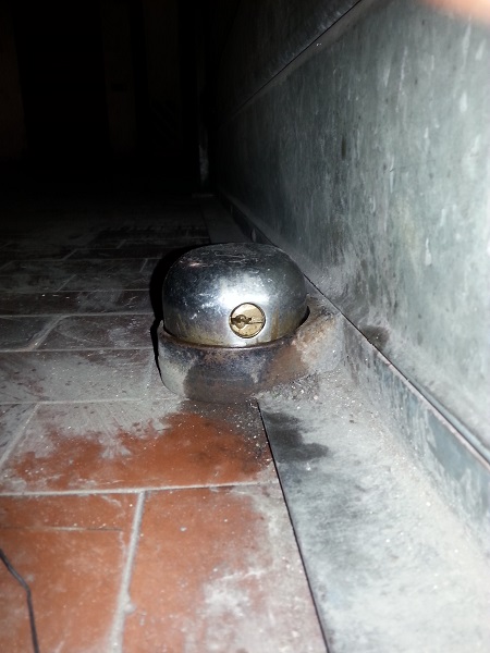

Salve
mi si e' spezzata la chiace dentro a un lucchetto a cipolla,quello in uso nelle serrande di negozi e box
Come posso estrarla?
grazie

potresti postare una foto del lucchetto??? ho capito il modello ma a volte guardare e meglio di sentire ;)

da maux66
Re: chiave spezzata dentro lucchetto
Inviato: mer 02 mar 2016 11:21 am
da plcet
Io ti consiglio di forare poi male che va tagli ; )
Inviato: mer 02 mar 2016 3:03 pm
plcet ha scritto:Io ti consiglio di forare poi male che va tagli ; )
anche io, ma occhio ad usare una o più punte di ottima qualità ;)
