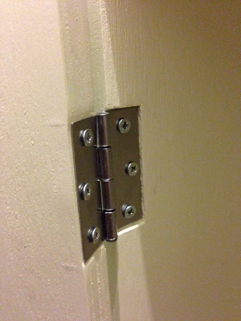

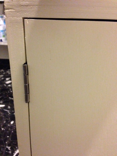

ho fatto
ho utilizzato cerniere a libro come gentilmente consigliato da mario, ho fatto lo scassetto con la fresa sull' anta e con un coltellino da intaglio sul fianco. Oggi è la giornata della verniciatura a smalto domani posterò una foto nel dettaglio
Re: Che cerniera monto?
ecco qua...ho messo le cerniere, mi rimane leggermente aperto, forse si toccano le teste delle viti, però chiude
Mi sa pure a me che le viti sono un po grandi puoi sostituirle con altre più piccole ma più lunghe
eppure non ne sono così convinto....ho fatto la prova di lasciare la centrale sul fianco togliendo le 2 laterali invece sull' anta ho lasciato solo le 2 laterali, in modo da vedere se risolvessi il problema, non ho notato molta differenza, l' anta tende sempre ad aprirsi un pò verso l' esterno, ho messo dentro un piccolo battente che un po mi lascia fuori l' anta e limandolo un pò, risolvo parte del problema, ma sembra come se avesse una pendenza verso l' esterno, come se non ce la facesse a reggere il peso
PS: che viti dovrei usare?? quelle sono 3x16 sul fianco devo stare attento, ho anche fatto lo scasso di 2 mm almeno, sennò devo svasare i fori della cerniera ancora un pò
- Messaggi: 17847
così a distanza è difficile aiutarti, prova a postare qualche foto d'insieme che metta in risalto il difetto
intanto fai questa prova; metti il mobiletto su un fianco, svita tutte le viti e metti le cerniere vedi se chiude bene;
la testa delle viti deve entrare nella svasatura, le puoi prendere anche più piccole ma più lunghe
se l'antina si apre da sola forse è in pendenza tutto il mobiletto o il piano d'appoggio
