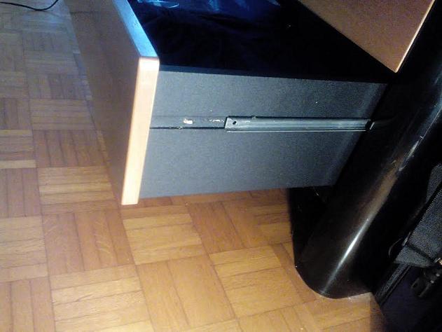

Signori buonasera, chiedo il Vostro aiuto per sapere come estrarre un cassetto
dal mobile. Dopo vari tentativi, in seguito ad uno strattone dato con impeto : Andry : ,
si è danneggiato un binario (lato dx) per cui ora il cassetto non si chiude più
completamente (vista frontale). L'unica prova non fatta è togliere il pannello
posteriore. Grazie
Antonio

se non erro quel tipo di guida, ha dentro una striscetta con tutte sfere che fungono da rotelline, insomma una specie di cuscinetto di un 3-4 cm che consente lo scorrimento del cassetto mi viene da pensare che si sia incastrato tra la guida del cassetto e quella del montante....quando tiri fuori e rimetti il cassetto, senti che la guida di destra scorre fluida oppure va più dura rispetto alla sinistra??
Notando anche le foto, si vede bene che hai già svitato la vitina sul lato destro ed il casetto è andato fuori sede di almeno 2 cm forzando ancor di più il movimento della guida.
La cosa che mi viene in mente di fare è di rimuovere tutti i cassetti della fila poggiandoli su un letto o a terra, (da lì puoi anche verificare il meccanismo delle guide) svuotare quello infortunato e guardare per bene dove sta il problema prima di fare forzatura.... rimetti in sede la guida di destra riportandola al pari con il foro della vite e dopo attenta osservazione vedi di capire come fare. (penso che qualche colpetto dal basso verso l' alto aiutino il carrellino a rientrare meglio in sede...una volta sfilato poi vedi, se è rotta la guida la porti con te e la sostituisci ;)
NB: il pannellino dietro, a meno che non sia avvitato, non lo toglierai mai, dovrai smontare tutta la cassettiera (sempre se montata con bussolotti e non incollata ;) )

@Mario:
svita le viti
La vite è una sola per binario (freccia Nera)
e in fondo (freccia Rossa) c'è una linguetta -come fosse un fermo di fine corsa-
che ho provato a muovere, ma nulla. Sul lato dx poi la guida si è spostata in dentro
( spazio segnalato in rosso) e non riesco a portarla avanti perchè è come incastrata.
Per il momento questi sono gli aggiornamenti : Smile : Grazie

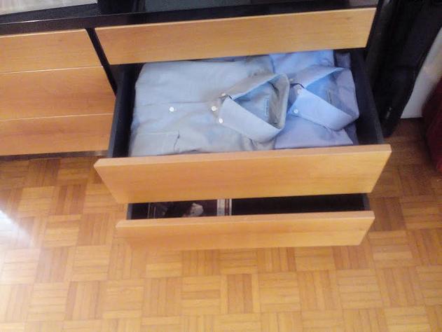

Aggiornamento : problema risolto.Stando alle Vostra sicurezza, dopo avere tolto
la vite e tirando il cassetto da un lato e dall'altro questo ....fetente : Smile : è venuto
via. Fortunatamente (
come dice plcet si sarà incastrata
) nulla
di rotto, ma non chiudeva per colpa
diqualche filo o qualche calzino
Ho rimontato il tutto avendo però (e questa volta mi prendo anche io un pò di merito) : Smile :
l'accortezza di fissare il binario più dietro del punto originale così da guadagnare
5 cm. in apertura (allego foto). E come dice il detto che " I guai non vengono mai da soli",
ora mia moglie pretende che faccio lo stesso lavoro ai rimanenti 5 cassetti.
Grazie assai Amici! : Andry :
Antonio
