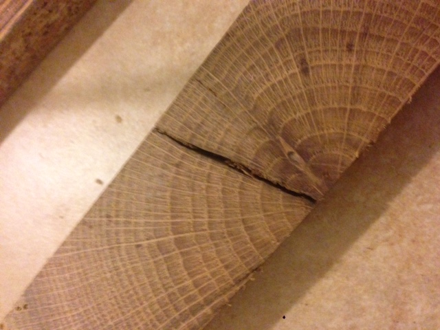

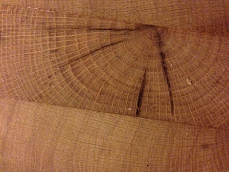

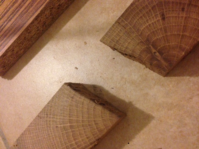

così a titolo informativo....quelli della prima foto, sono degli spacchi non passanti che ora sono schiacciati tra 2 listelli, mentre le altre 2 foto sono di un listello con spacco passante e come potete vedere...ha fatto tutto solo :D
per quanto riguarda l' incollaggio, guardando attentamente i pezzi, ho notato che avevo tavole con nodo centrale e tavole invece di quarto, quindi ho pensati di alternare i listelli....ho fatto bene oppure dovevo mettere quelli di quarto tutti insieme e lo stesso con quelli centrali?!?!? hhihihihi sta a vedere che ho fatto una cavolata (ovviamente la domanda è sempre rivolta per i movimenti del legno che in realtà non ho mai ben capito) :D
aiutino??

Ci sono due scuole di pensiero, c'è chi dice di dover incollare le tavole di costa alternando il
verso degli anelli di crescita e chi dice che non c'entra nulla, io credo che il legno se ben stagionato e ben incollato si muova molto meno rispetto al legno fresco comunque lo si accosti e fino ad oggi non ho mai avuto problemi, però la mia esperienza non è molto vasta

Per quanto riguarda gli spacchi?? pensi reggano??
se sono vecchi di 30 anni dove vuoi che vadano oramai :)
però se sono troppo larghi e profondi riempirli di cera non
è una buona idea perché la cera resta sempre morbida e
con l'uso salterà via
Re: "tappare" nodi legno tagliere
gli spacchi sono simili a quello che vedi in foto (la prima per l' esattezza) io non penso che sia un grosso problema, anche perchè tra olio, sangue ecc ecc, alla fine si "quaglia" come il cemento :D e poi, mal che vada lo tratto in un futuro prossimo se dovessero cedere i pezzetti di cera :D
