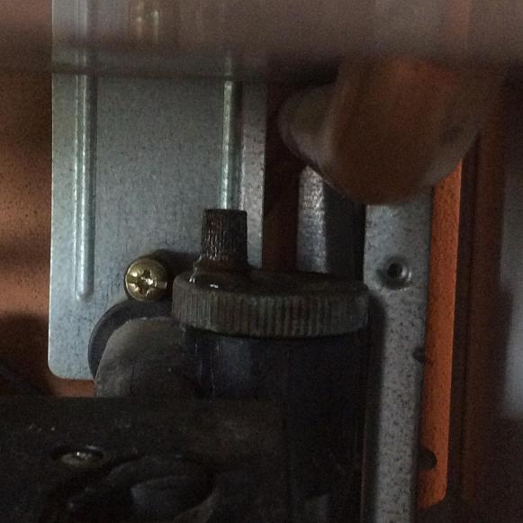

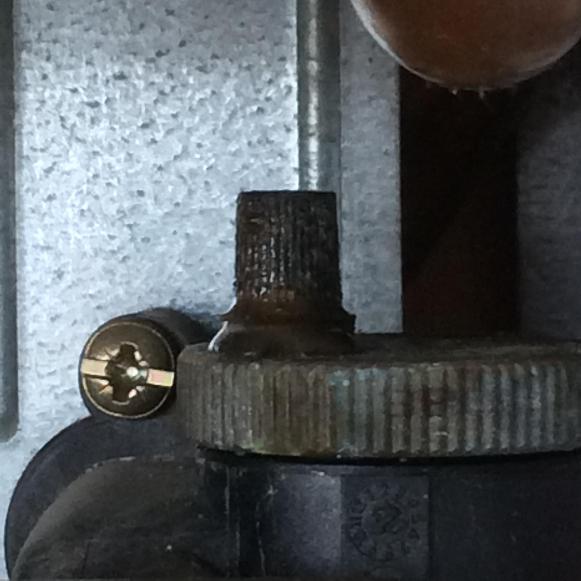

mi sono accorto che la valvola ( non conosco il termine esatto ) della caldaia perde posso intervenire io o devo chiamare l'assistenza
allego foto grazie

A parte che la foto non mette in evidenza il barilotto di sfiato automatico ,
e su questo vorrei aggiungere è pur vero che bisogna mettere in evidenza il dettaglio ,
ma senza marca senza modello e senza una immagine del pezzo nel complesso , come si fa a dare una risposta precisa .
E meno male che le foto non si devono portare a sviluppare prima !
Mi raccomando , non è un richiamo , ma uno stimolo a fare qualche foto in più , a tutti quelli che leggono .
ritornando al problema .
visto che non si vede più di tanto ,
scarica la pressione dall'impianto attraverso qualche valvolina di sfiato dei termo.
Poi svita quella ghiera in metallo zigrinata ,
Sfila il tutto da dentro e fai una decalcificazione a tutto l'apparato interno
Galleggiante spillino e braccetti .
Attenzione a non rompere o maneggiare troppo la guarnizione sotto alla ghiera .
rimonta con calma prima avvita a mano e poi stringi ma con calma , quella di sotto e una plastica .

Dalmos non voleva sapere solo la marca della caldaia.nitro 52 ha scritto: non ho pensato di dire la marca della caldaia che e' una Vailant
Siccome tu hai chiesto:
Lui voleva sapere che tipo di valvola di sfiato era, e dalla tua foto non si capisce perché non hai fotografato la valvola.nitro 52 ha scritto: posso intervenire io o devo chiamare l'assistenza
Ad ogni modo, se la valvola di sfogo è un tipo standard con filetto da 1/4 o 3/8 , tipo le valvoline dei termo. la puoi sostituire da solo e costa pochi euro.
Se invece è un blocco integrato nel circolatore come pare dalla foto non chiara, è più difficile da solo.
Ora prova a pulirlo smontando il meccanismo come ti ha consigliato..

onestamente ho fotografato quello che si vede perche' tutto il reso del barilotto non si vede perche' e' coperto da altri accessori che ci sono davanti

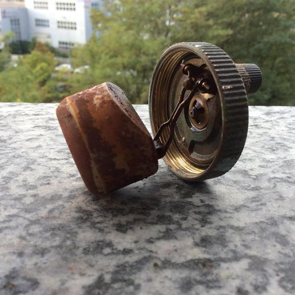

Ho smontato il barilotto ho tolto il tutto è l'ho lavato con acqua e decalcificante,ho pulito l'interno del barilotto con un panno che ne e' uscito poco sporco di ruggile. ho quindi rimontato il tutto ,ora quel tappino di plastica che spunta fuori sopra il barilotto quanto lo devo avvitare?
Allego foto prima del lavaggio

Solo il giusto per non farlo cadere , non deve chiudere.

Dunque ho avvitato il tappino senza stringerlo, lasciando qualche filetto ancora da avvitare ,
ho riempito l'impianto d'acqua, sono stato qualche minuto er vedere se ci fossero delle perdite, sembra tutto OK ,domani tornero' a controllare per sicurezza

stamani sono andato a controllare il barilotto per constatarne la perdita , e' completamente asciutto
di nuovo grazie a tutti per la disponibilita'
