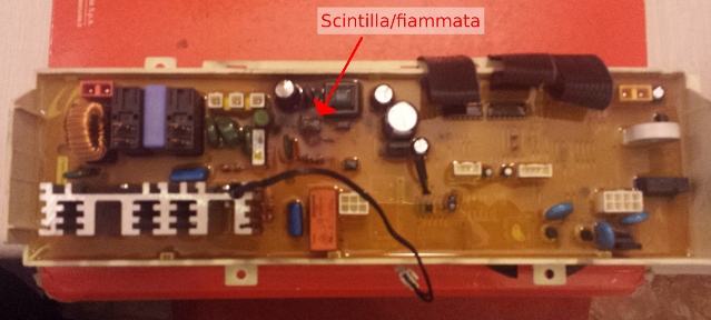

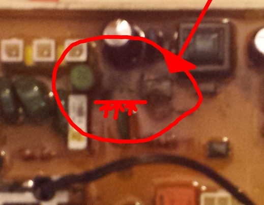

La scheda precedente se viene alimentata fa una bella scintillona e poi tace. Buio totale.
Credo sia un problema noto di quella scheda perché vedo che parecchi riparano la scheda cambiando alcune resistenze.
Scheda bruciata
Scheda bruciata

Già che ci sono un particolare della scheda bruciata:
Cosa posso provare a fare?
