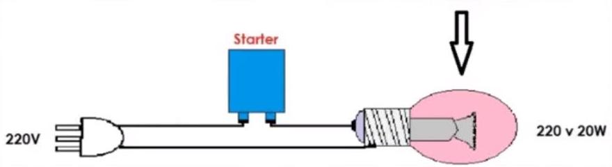

rispolvero questa vecchia discussione perchè sono anch'io adesso alle prese con un neon. ho trovato questo sul web
neon starter test.jpg (41.33 KiB) Visto 17555 volte
ma non mi assumo responsabilità non essendo settore mio, inoltre non si usa il tester, comunque meglio di nulla secondo me : Wink :
in questo test la lampadina deve accendersi e spegnersi di continuo, almeno così dice il commentatore.

Grazie. Ho giusto uno starter nuovo e uno guasto... quindi provo subito il sistema. : Thumbup :

JackOnFire ha scritto:rispolvero questa vecchia discussione perchè sono anch'io adesso alle prese con un neon. ho trovato questo sul web
Salve,
la lampadina per il test nell'immagine, deve essere per forza da 20W ?
Nel caso lo starter funzioni, la lampadina lampeggia, ma nel caso non funzioni? Non si accende ?
Grazie mille!
Salve,
Ti ringrazio di aver riesumato questa vecchia discussione, perché la prova della lampadina la volevo fare ma poi me ne dimenticai. Quindi la farò domani stesso.
