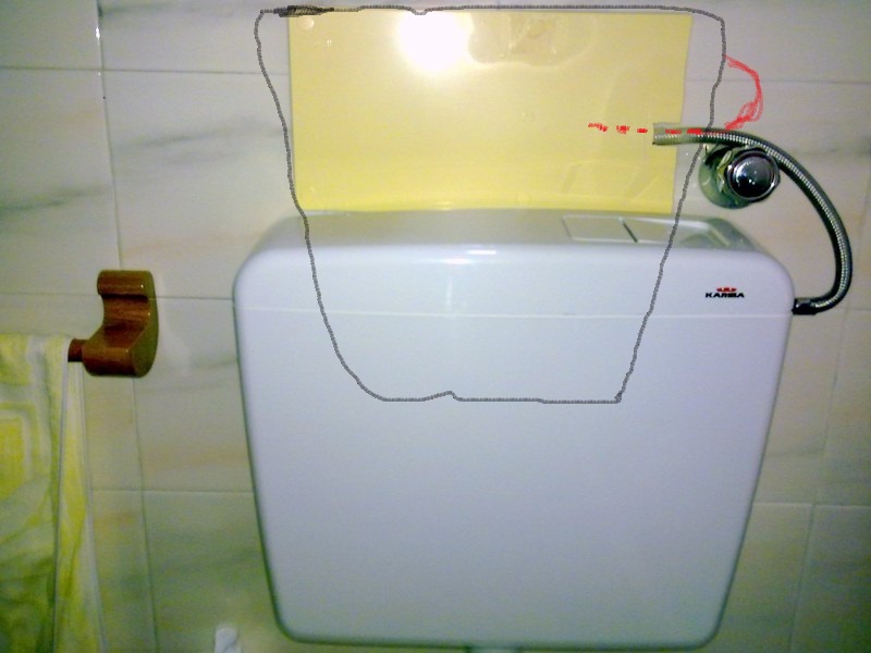

ecco la foto che andrò a descrivere : Andry :
Re: cassetta di scarico esterna
Inviato: dom 04 dic 2016 2:59 pm
da didy
: Sad : amici aiutatemi non posso vedere il mio bagnetto ridotto così : Andry :
la cassetta da 40 cm che vedete non può coprire l'apertura della vecchia cassetta incassata dove io ho messo una plastica gialla , perchè al lato destro ben visibile è presente una manopola di chiusura dell'acqua calda : Cry : datemi voi una soluzione perchè fino ad ora ho trovato persone menefreghiste e poco competenti : Andry : grazie mille amici : Smile :

Ciao,mi viene di pensare una cosa...vedete la cassetta che c è adesso? si solleva quanto basta per coprire il rettangolo giallo(verra molto vicino alla manopola chiusura acqua). Poi al momento in cui si deve rifissare al muro si fa in modo di non attaccarlo proprio a parete,lasciando lo spazio utile per fare uscire il flessibile(dal di dietro della cassettina) che fara una leggera curva all insu per imboccarsi nella cassetta
Ho riprodotto la cassettina in nero e il flessibile in rosso che dovrebbe incurvarsi verso su anziche giu uscendo dalle spalle della cassetta(la parte rossa tratteggiata è la parte di flessibile dietro la cassetta)

Purtroppo anche se sollevi tutta la cassetta, ti batterà sempre sulla manopola. Il problema è che
cassette di 30cm sembra che proprio non se ne trovino. : Blink :

Hai ragione giovanni perche il tubo di scarico segue una linea retta fino all imbocco del wc. Pero mi viene altro in mente...se spostasse un po il wc verso sinistra con un raccordo eccentrico?

apos35 ha scritto: Però mi viene altro in mente...se spostasse un po il wc verso sinistra con un raccordo eccentrico?
In teoria non sarebbe una cattiva idea... il problema è che, così a spanne, il wc andrebbe spostato una diecina di cm.,
che mi sembrano davvero tanti. :roll:
Poi alzando la cassetta ci sarebbe sempre il problema dei due fori di fissaggio che rimarrebbero scoperti...
Ma questo sarebbe il meno... basterebbero due borchiette cromate...

La cassetta dovrebbe avere anche l'attacco posteriore per il collegamento del tubo al galleggiante.
Per cui è possibile eliminare il flessibile laterale e in questo caso le soluzioni sono più facili.
Se non riesce a cambiare la cassetta, una volta eliminato il tubo flessibile di lato al posto della plastica puà mettere qualcosa di altro, tipo uno specchio...

A mio modesto parere,
indipendentemente dalla posizione del tubo di carico,
penso che occorra una cassetta più stretta o spostare la tazza,
altrimenti, causa l'ingombro del rubinetto dell'acqua calda,
(occorre lasciare lo spazio per agevolare la manovra), si rischia
di avere tazza e cassetta disassate, il chè non è visibilmente
armonioso
In tal caso, è meglio come è stato scritto più sopra, uno specchio,
un pannello inox od un dipinto floreare, artistco ... a piacere
Che ben s'intoni nel contesto
