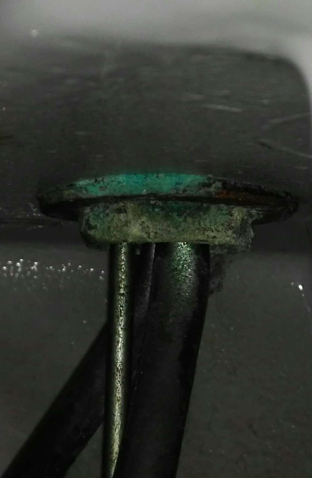

Buongiorno a tutti, vorrei un consiglio su come smontare l'attacco in foto senza fare danni, sono in affitto. Grazie
Re: sostituzione rubinetto
]O smonti le cannette e usi una chiave a tubo della misura del dado
O smonti il lavabo e lo metti a terra per andare comodo ad usare una chiave a pappagallo o una classica chiave fissa ,
O provi con una classica chiave a snodo verticale per idraulica .

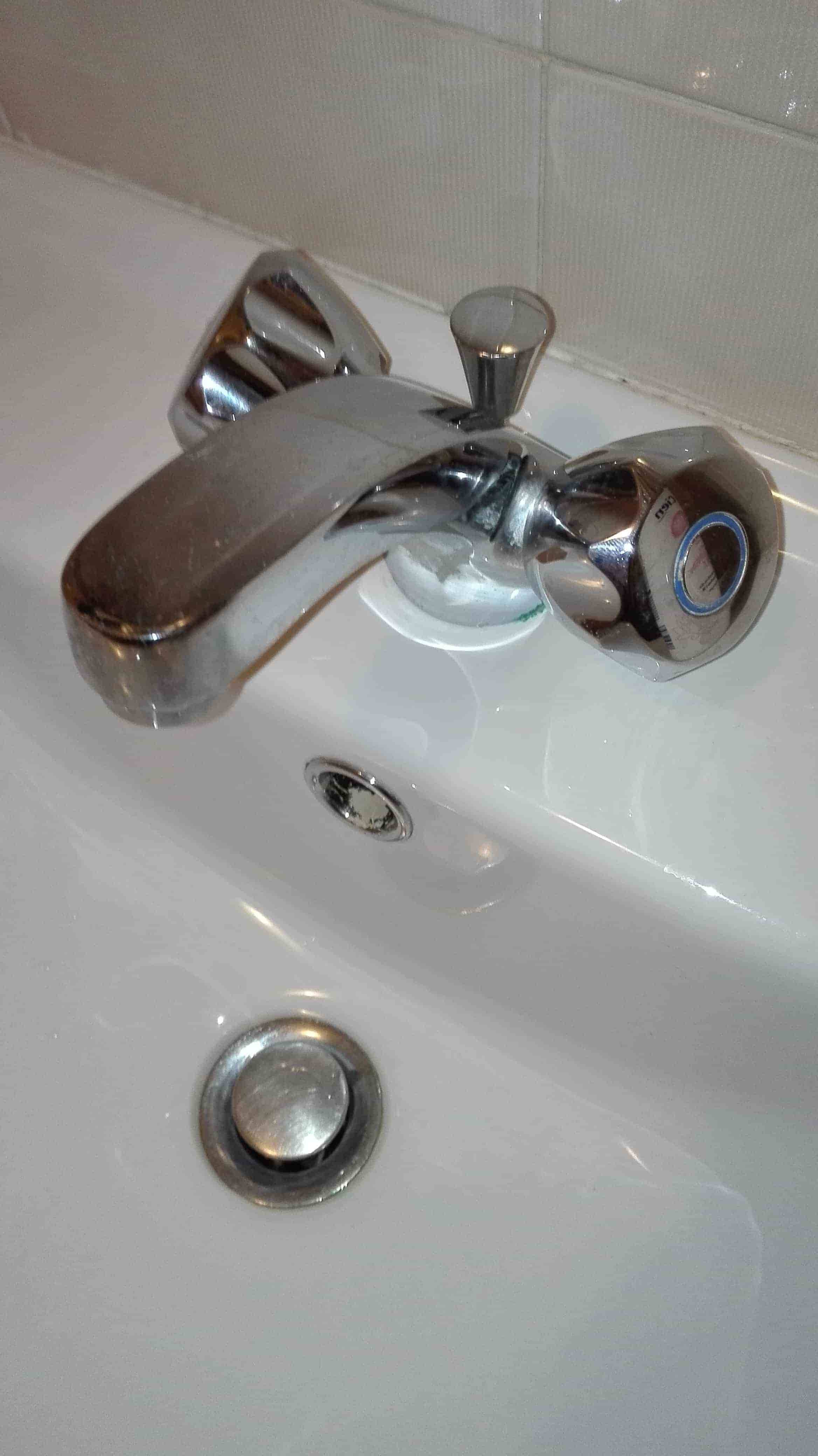

Perchè lo vuoi sostituire, non sembra
da buttare

ciao ragazzi grazie delle risposte..rokko, vorrei mettere un miscelatore monocomando, più pratico... Dalmos, quindi basta staccare le cannette dai raccordi a muro, svitare la ghiera e il rubinetto si sblocca.
cosimodap ha scritto:ciao ragazzi grazie delle risposte..rokko, vorrei mettere un miscelatore monocomando, più pratico... Dalmos, quindi basta staccare le cannette dai raccordi a muro, svitare la ghiera e il rubinetto si sblocca.
Esatto !
