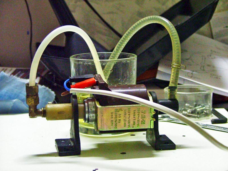

salve qlc mese fà ho riparato una macchina del fumo di un amico
sostituendo la pompa rotta con una recuperata da una macchina del caffè
risultato
pompa originale 70-90ml/minuto
pompa del caffè 400-500ml minuto
(pompe a vibrazione)
ha una portata di 5/6 volte maggiore
e ieri durante una festa beh ha smesso di funzionare, o per meglio dire ha ceduto il giunto interno dove ho raccordato la nuova pompa
durante l'uso mi sono pure reso conto che il fumo che fa uscire è troppo.
ora ho 2 idee per risolvere il problema
1- mettere appena dopo la pompa una riduzione che ne riduca la pressione (la pompa arriva fino a 15bar)
2- questa dovrebbe essere la più semplice collegare in serie alla pompa una lampadina o resistenza per ridurre il voltaggio sulla pompa
altre idee?

La pompa della macchina del caffè (se è come quella della mia vecchia Gaggia) non dovrebbe avere motori ma essere comandata da un elettromagnete.
Vedo complicato l'utilizzo di una resistenza perchè l'assorbimento della pompa non è poco, penso che il circuito consigliato da cabestano possa adattarsi allo scopo anche perchè la pompa in questione è fatta per poter lavorare a pressioni piuttosto alte, nella tua macchina la pressione che occorre è probabilmente minima, quindi per abbassare la portata dovrai abbassare parecchio la tensione e dovrai andare per tentativi... con quel circuito ti basterà girare la manopola fino al punto giusto.

infatti ho indicato pompa a vibrazione
è un elettromagnete che muove un pistoncino su e giù
la pompa è da 50w secondo me troppo pochi per utilizzare uno di quei regolatori
(posso provarlo senza problemi questo fine settimana perchè ne ho uno simile "un regolatore per luci fino a 500w della bticino")
un altro metodo che mi è venuto in mente solo ora sarebbe mettere un raccordo a T dopo l'uscita della pompa e mandare una delle 2 uscite indietro fino alla pompa in questo modo dovrei ridurre almeno del 50% la portata della pompa
sto fine settimana me la riportano e provo a fare dei tentativi
