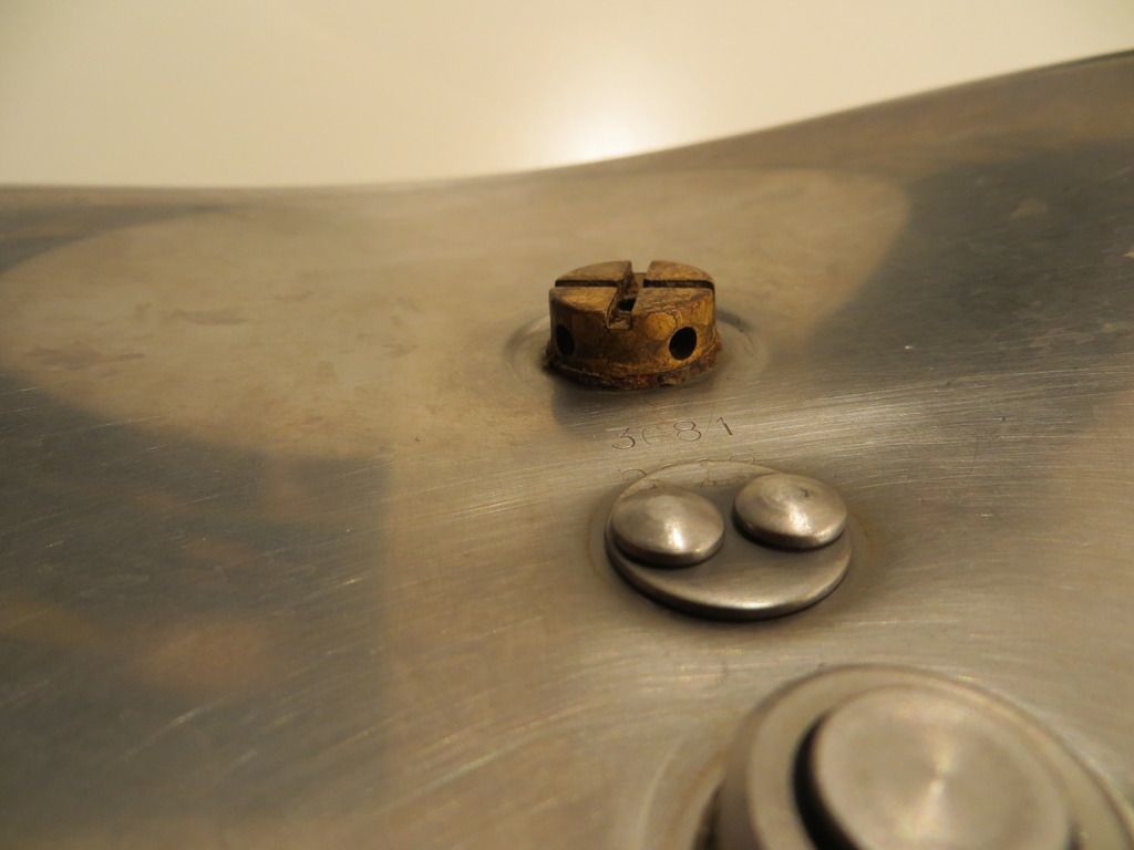

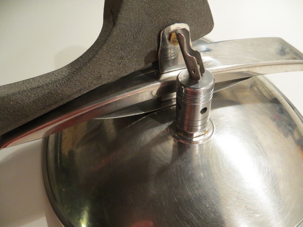

Salve,
volevo chiedere se qualcuno mi può aiutare per quanto riguarda la pentola a pressione. Ho una pentola a pressione (modello Brava o Bravissima, non ricordo) e ieri mi sono accorta che non andava in pressione. Controllando ho visto che la valvola d'esercizio si muoveva, sembrava svitata. Ho provato a riavvitarla però rimane sempre il lasco, sembra mancare una guarnizione. Ho controllato anche i coperchi delle altre pentole (tutte uguali) ma non riesco a individuare cosa. Al negozio di ferramenta e casalinghi, mi hanno detto che non dovrebbe esserci nulla, ma poi ripensandoci hanno detto che forse c'è una guarnizione in metallo, ma che non mi sanno dire quale... Qualcuno di voi conosce queste pentole e mi può aiutare? Metto un po' di foto:
Questa è la valvola
Il coperchio di un'altra pentola:
Grazie.

Si, dovrebbe esserci una guarnizione metallica, forse di alluminio, che fa tenuta come si vede nella foto.
Il mio consiglio è quello di andare in un negozio che venda ricambi per elettrodomestici, loro sono certamente più forniti di questo genere di ricambi e chiedere se si può trovare la sola guarnizione.
Altrimenti puoi trovare il ricambio completo (si chiama valvola di esercizio, per distinguerla da quella in gomma nera che è la valvola di sicurezza) ad un prezzo abbordabile, su internet si trova intorno ai 15 euro.

Capitan Farloc ha scritto:Si, dovrebbe esserci una guarnizione metallica,
Ah ecco, in questa foto si vede. Ora la cosa mi è più chiara. Grazie.
Re: Valvola pentola a pressione Lagostina
Però, nella terza foto, dove la valvola si vede avvitata sulla pentola a pressione dal sotto,
sembra che la guarnizione ci sia. Non è che quando l'hai smontata, ti è caduta dentro... :)
Messaggio da Micione »
giovanni ha scritto:Però, nella terza foto, dove la valvola si vede avvitata sulla pentola a pressione dal sotto,
Non è lo stesso coperchio... Però vorrei tanto sapere che fine ha fatto quella che manca, magari l'ho impiattata con un bel risotto.... :lol:
