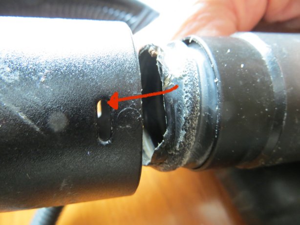

Il tubo non si è staccato, ma si è spezzato, nella quarta foto è evidente, infatti si vede il metallo della molla che fa da scheletro al tubo che si è spezzata.
Per ripararlo, secondo me, non potrai mai riuscire ad incollare i due pezzi di tubo, ma dovresti riuscire a togliere il pezzo di tubo che è rimasto all'interno dell'attacco (non sarà semplice perché è ovviamente incollato) ed una volta che lo hai tolto mettere della colla sul primo pezzo del tubo ed avvitarlo all'interno dell'attacco.

Posso pure sbaglia`ma dai due fori dell'ultima foto,
In realtà se ne vede uno ,ma ce ne sta un'altro dalla parte opposta , lascia intuire che manca un pezzo rigido che vada ad incastrarsi in quei fori ed in cui si avvitasse il tubo flessibile che tu cerchi di bloccarci direttamente dentro .
La difficoltà sta proprio nel fatto che l'alloggio non è il suo.

dalmos ha scritto:Posso pure sbaglia`ma dai due fori dell'ultima foto,
Non sbagli, in realtà c'è un "anello" rigido che si blocca sui due fori che vedi. E' l'unica cosa che sono riuscita a smontare e che non si vede in foto. Però non blocca il tubo aspirante ma serve solo da innesto o almeno così sembra.

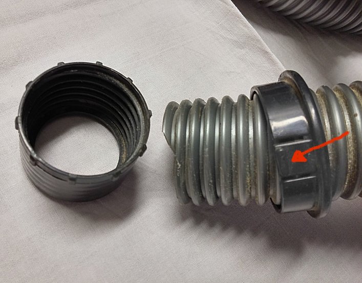

Questo è il tubo di un aspirapolvere, non dovrebbe essere molto diverso
se non per l'anima metallica mancante
In alcuni il tubo è incollato oltre ad essere avvitato, questo è solo avvitato:
dovresti avere una ghiera simile a questa, i due "dentini"
si isinuano nelle sedi per impedire lo sfilamento del tubo,
in questo modo è libero di ruotare rimanendo solidale
all'attrezzo

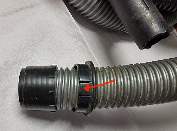

rokko ha scritto: dovresti avere una ghiera simile a questa, i due "dentini"
all'attrezzo
Hai ragione la ghiera c'è, al momento è l'unica cosa che sono riuscita a sfilare. Eccola:
Sembra però che serva più per collegare gli altri due pezzi che a bloccare il tubo, ma magari mi sbaglio. Ecco i 3 pezzi insieme:
