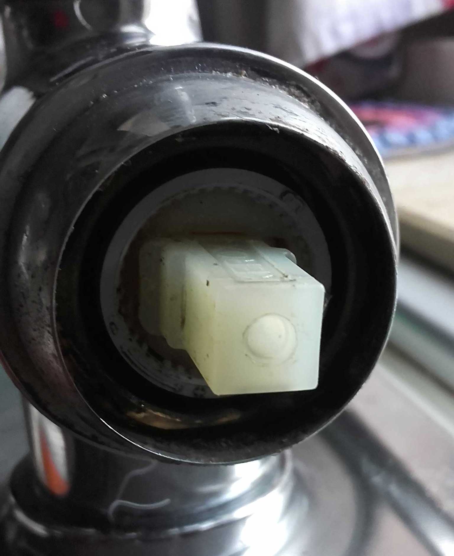

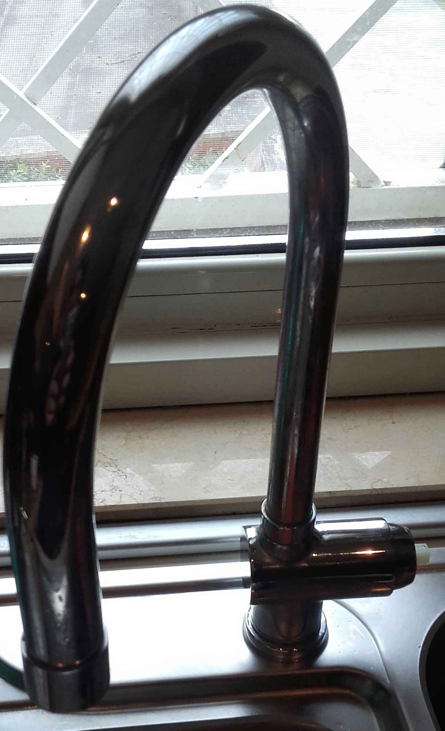

Buongiorno, vorrei sostituire la cartuccia del monocomando del lavello della cucina in quanto risulta essere molto duro e non si riesce più ad aprire se non quasi al massimo oppure stando li a fare piano piano per non farlo schizzare.
Non riesco a capire se la cartuccia è a pressione oppure ha una ghiera che va svitata.
Non vorrei fare cavolate e quindi sono quì a chiedere aiuto.

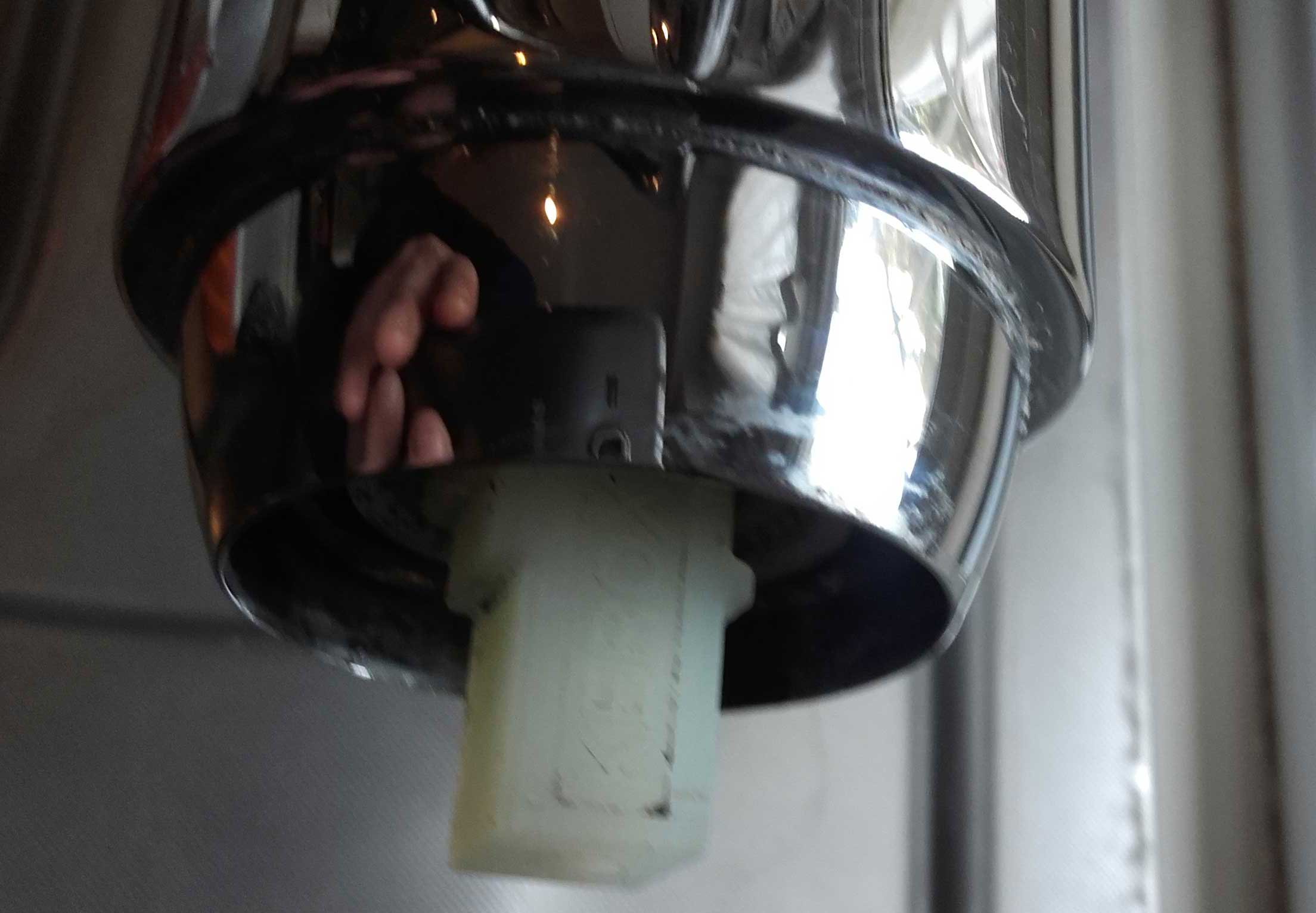

Svita la ghiera cromata superiore e sotto uscirà il dado grande da svitare per estrarre la cartuccia

Dopo che sarai riuscito a smontare la cartuccia, se vuoi, prima di andare alla ricerca di una nuova cartuccia, puoi provare a revisionare la vecchia.
http://www.ilsitodelfaidate.it/idraulica/idraulica_cartuccia_monocomando.htm
