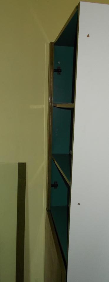

Questa libreria ha un'anta superiore in vetro che di recente si è scollata dalla sua sede in legno appoggiandosi in buona parte sopra l'anta in legno inferiore. Questa è la situazione attuale del mobile, dopo che ho rimosso l'anta superiore (visibile in parte sulla sinistra):
libreria soggiorno anta vetro scollata DSCN1303_2.JPG (76.18 KiB) Visto 3372 volte

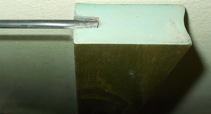

Questa è la sede in legno a cui era incollata l'anta in vetro
libreria soggiorno anta vetro scollata DSCN1306_2.JPG (96.93 KiB) Visto 3372 volte
Dalla consistenza dei rimasugli mi pare fosse silicone, ma mi posso sbagliare.

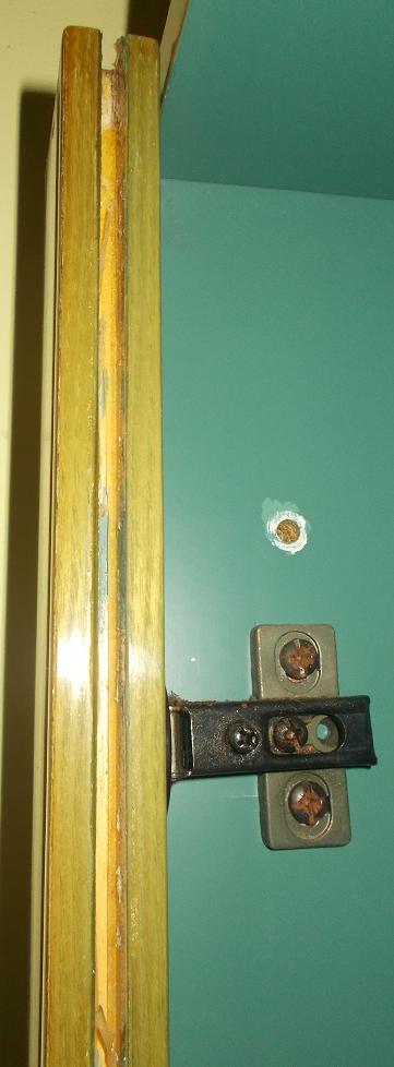

Questa è la parte opposta dell'anta in vetro a quella che si è scollata e mostra come appariva la parte incollata in precedenza.
libreria soggiorno anta vetro scollata DSCN1308_2.JPG (80.23 KiB) Visto 3372 volte
La lastra di vetro è spessa 5mm, larga 48cm, lunga 105cm e la superficie incollata al binario di legno misurava circa 11,5mm di larghezza (vedi ultima foto 1308). Il peso complessivo dell'anta è circa 6,8kg.
Ritengo di avere avuto fortuna che il vetro si sia scollato cadendo sul bordo dell'anta di legno inferiore del mobile e io me ne sia accorto per tempo. Per non sfidare ancora la fortuna vorrei evitare di usare silicone, visti i risultati sul lungo periodo. Quindi vi chiedo quali altre soluzioni potete suggerire per questo caso, che mi facciano stare più "tranquillo" rispetto ad usare il silicone.
La prima idea che mi viene in mente è di usare una punta per vetro per fare alcuni fori e bullonarlo al binario di legno però, non avendo mai eseguito un lavoro del genere, ho una certa preoccupazione di rompere la lastra.
A presto e grazie in anticipo per i vs pareri :)
