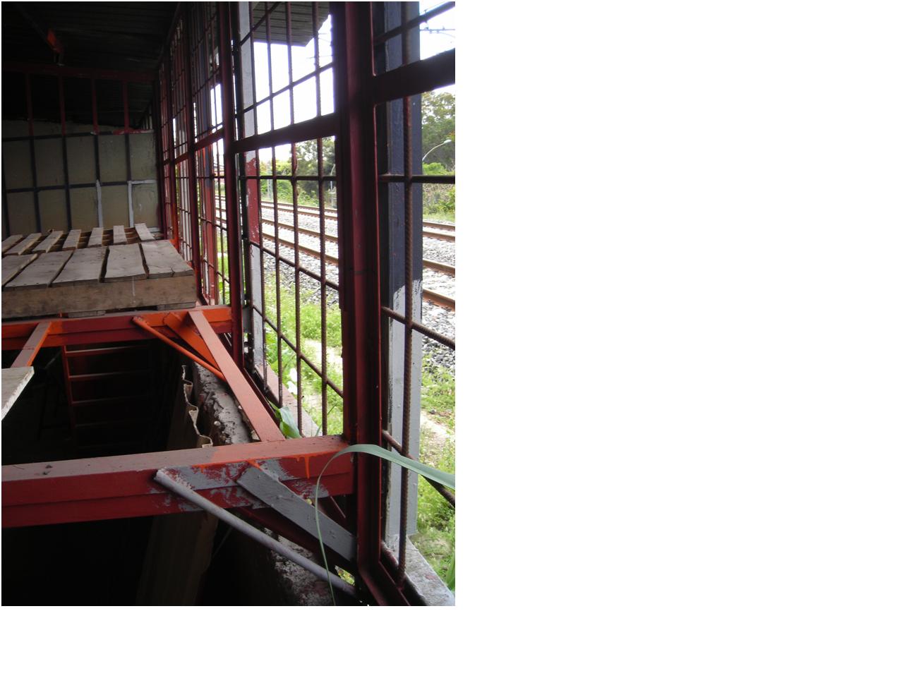

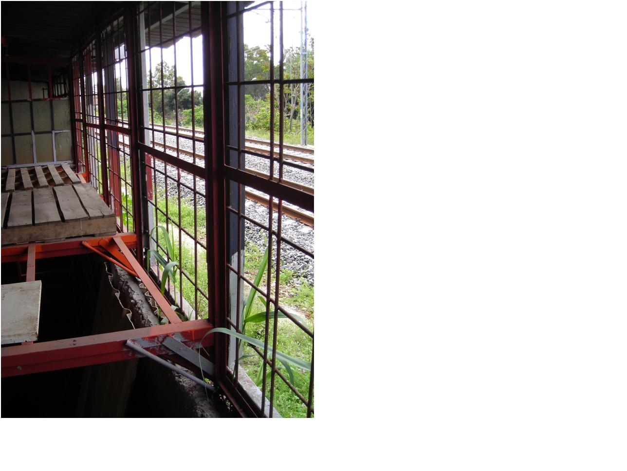

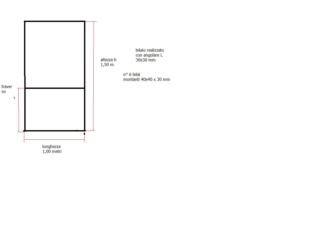

ciao, ho un tugurio che sto ripristinando e trasformando in rimessa, ho costruito 6 telai in ferro angolare da 30 mm dimensioni lunghezza 1 metro x 1,50 di altezza, come montanti verticali ho usato scatolato da 40x40 x 3 mm, vorrei realizzare le ante delle finestre come dovrei farle, meglio apertura laterale a libro o tipo vasistas, come dovrei regolarmi per le cerniere e la chiusura?

grazie del suggerimento, praticamente il tugurio come di vede l'ho diviso in due, ci ho messo le travi, ho soppalcato( era 4 metri alto) , con i pallett ho fatto il tavolato del pianale, ho problemi di spazio per aprire le ante delle finestre. praticamente vengono sotto il piano. pertanto dovrei dividere il telaio in 2( salderto T traverso a 50 cm in orizzontale ) parti, la parte sotto renderla fissa la parte sopra apribile. i telai li ho fatti io homemade, con flessibile e saldatrice, ma non sono perfettamente a squadro e a livello. il luogo non mi consentiva di realizzare strutture a regola d'arte dovrei apportare degli adattamenti, come fare le antine a regola d'arte in modo che combaci e apra e chiuda?

In pratica,visto che la parte di sotto deve rimanere fissa, ci puoi mettere una lamiera forata, così almeno ti funge per il ricambio d' aria.
Per la parte di sopra, dove ci sarà il telaio della finestra vera e propria, fai prima il telaio di tubolare, su un piano il piu' possibile non svergolante, io l' ho fatto a terra, su un pavimento che poi' dovro' cambiare, come in figura:
Con lo stesso metodo fai le cornici delle antine.
Poi metti tutto su degli sgabelli, e fissi le cornici al telaio con degli strettoi da falegname e ci saldi le cerniere, e la chiusura, tolti gli strettoi, le cornici aderiranno perfettamente.
Poi saldi le lamiere.

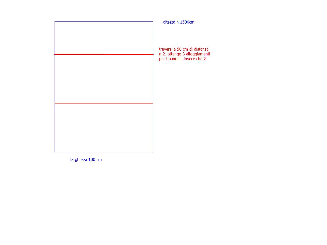

oggi ho fatto una valutazione ed un sopralluogo, avevo pensato a mezzo metro in basso di saldarci dei traversi in T da 30 mm per incastrarci dei pannelli , ed i restanti 100x100 cm fare una finestrella a 2 ante, oggi ho pensato di mettere per ogni telaio 2 traversi a distanza di 50 cm uno dall'altro cosi da ottenere 3 finestrelle , in modo tale che faccio le antine piu piccole e leggere, al posto dei vetri ci metto il lexan , cosa ne pensate, per la realizzazione delle antine, credi che con la piccola smerigliatrice e la saldatrice riuscirò a realizzare dei telai decenti, con i pochi mezzi che ho, i telai sono un po deformati e non ortogonali, ho messo 2 lenze parallele per fare la prova, cosa ne pensate? che aria dovrei lasciare tra telaio e finestra che cerniere utilizzare?

Se l'unico problema tuo è avere una finestra che si chiude, senza farti troppi scrupoli per il fattore estetico, costruisci un "controtelaio" rettangolare a coprire il rettangolo centrale che ti sei proposto di fare, con le T, saldaci le cerniere e fissaci le antine.basianelli ha scritto:cosa ne pensate, per la realizzazione delle antine, credi che con la piccola smerigliatrice e la saldatrice riuscirò a realizzare dei telai decenti, con i pochi mezzi che ho, i telai sono un po deformati e non ortogonali, ho messo 2 lenze parallele per fare la prova, cosa ne pensate? che aria dovrei lasciare tra telaio e finestra che cerniere utilizzare?
Poi saldi il tutto nel telaio che già hai, che se anche storto non comprometterà la chiusura del finestrino costruito da parte.
Per l' attrezzatura:
- un paio di squdrette da 10 euro le comprerei, poi se hai la mano buona puoi pure ingegnarti, o costruirtele da solo.
- Gli angoli tagliati a mano libera con la smerigliatrice, li puoi riempire con il bagno di fusione dell' elettrodo...insomma, tutto se po' fa...come ha fatto questo tipo mezzo matto, che conosco abbastanza bene, che si è autocostruito 4 squadre grandi per tagliare e saldare un cancello nel cortile di casa sua:
Che gente! : )

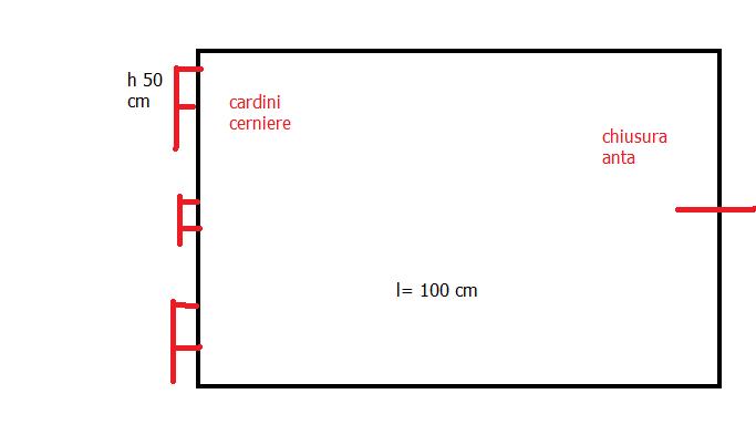

ragazzi scusate se insisto , se faccio una anta 50 cm alta e 1 metro lunga, credete sia troppo a sbalzo conviene farne due? come chiusura cosa ci metto schioppo a molla o cosa?

scusate se torno sull'argomento, e se le facessi a vasistas, come dovrei operare per realizzarle e metterle in opera, grazie
cosa suggerite?grazie a chi vorrà collaborare
Re: infissi in ferro fai da te
A vasistas , devi prima comprare il congegno , poi in base alle sue misure stabilire le misure dei profilati .
Altrimenti fai una normale finestra e poi le cerniere invece di metterle ai lati le metti sotto mentre sopra metti dei finecorsa di apertura , mobili (catenelle)
O fissi ( striscia di ferro piatto con una piegatura a 90° di 2 cm saldata al telaio e su cui si appoggia l'anta una volta aperta )
Sopra al centro dell'anta il cosiddetto scorpione , per aprire e chiudere .
