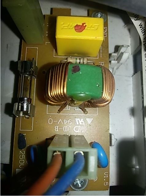

Salve. Il mio microonde modello Delonghi MW 505 quando lo accendo dopo pochi secondi va in cortocircuito facendo saltare il fusibbile ho provato ad eliminare le due resistenze del grill vedendole un po rovinate ho pensate forse era quello il problema ma lo stesso quando avvio il forno dopo pochi secondi salta dinuovo il fusibbile, sulla scheda elettronica sembra essere tutto ok non vedo sfiammate, cosa puo essere in corto? Grazie.

Posta una foto del lato componenti .
Immagino che tu stia parlando del fuse da 8 A posto sulla scheda di alimentazione e non di quello racchiuso nel contenitore ad alto isolamento per la presenza di alta tensione che alimenta il magnetron

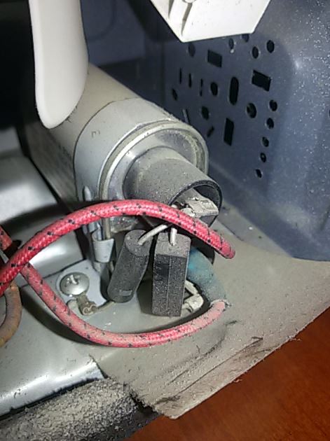

Nella seconda foto , li vedi quei due diodi , uno di sezione circolare e uno rettangolare in parallelo , stacca un capo di ciascuno dei due terminali , sul condensatore e dalla carcassa metallica e con il tester controlla se stanno o sta in corto uno dei due .
Ricordati che devi controllare in entrambi i versi , quello che segna continuità o valore resistivo in entrambe i versi va sostituito .
Se risultano isolati , il problema è da ricercare o nel trasformatore ad alta tensione o nel magnetron .
Poi vediamo come controllare .

Ho provato i 2 diodi col tester mettendo i puntali sul catodo e sull'anodo non danno continuita anche invertendo i puntali.
Re: Microonde in cortocircuito
spolporapid ha scritto:Ho provato i 2 diodi col tester mettendo i puntali sul catodo e sull'anodo non danno continuita anche invertendo i puntali.
No , non hai misurato. Tra anodo catodo ,
Il componente non è un semplice diodo, ma uno "short protection rectifier", ovvero due diodi in serie collegati catodo-catodo.:
Quindi in un test di conducibilità tra i due capi di questo componente , che a questo punto saranno anodo anodo ,darà necessariamente circuito aperto in entrambe le direzioni..

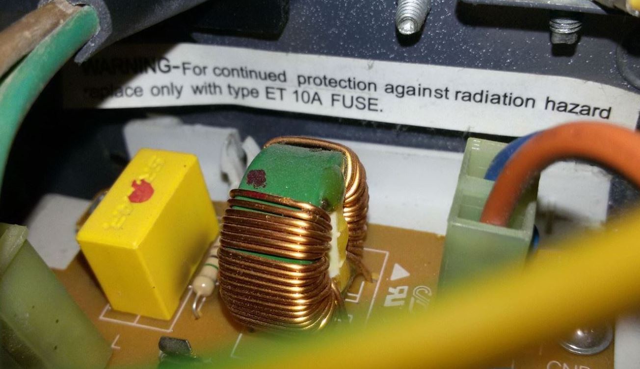

Fu sostituito perche quello originale (ricordo era in ceramica) scoppio, come hai intuito ne avevo uno a disposizione da 2,5 essendo di domenica misi quello la che e durato 2 anni, sul vano del fusibbile l'indicazione e addirittura da 10a, ma come dicevo da 2,5 e durato allungo da non esperto non credo usando un fuse da 10a risolvo che ne pensi?

Ma che significa , esperto o non esperto devi usare un fusibile come da targa ,
Non È scritto tanto per .
Mi fai una foto dello scritto

Forse mi sono espresso male, intendevo dire, ora anche mettendo un fuse come da indicazioni da 10a non credo sia quello il probblema e che il forno funzioni, tutto quà.

Quello che dici non ha senso ,
Se avresti messo il fusibile giusto a suo tempo oggi non ci sarebbe il problema
del dubbio di quale fusibile c'era inizialmente .
Oppure farsi tante domande o ipotesi sul perché non sia saltato prima .
Se è previsto un fusibile di 10A ci sarà pure un motivo ,
È se il tuo salta perché troppo piccolo ? ,!
Non ti resta che provare , magari con uno da 8 ,
Perché se stacchi il magnetron e metti un fuse da 2, 5 , potrà non saltare ,
Non perché il magnetron è rotto , ma perché non c'è più assorbimento tale da provocare l'interruzione dello stesso .
Come potrebbe saltare comunque , dando la certezza che c'è un corto in atto .
Insomma , in primis bisogna mettere il fuse giusto .
Altrimenti è tutto falsato .
E purtroppo ti puoi affidare solo a quello scritto ,
Dato che non sei sicuro di quello che hai fatto prima .
