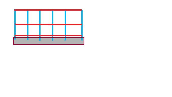

ciao, dovrei realizzare una chiusura rustica , lunga circa 6 metri,vorrei usare :LAMIERA ONDULATA ZINCATA 2x0,83 m SPESSORE LAMIERA 0,25 mm
come pannello di chiusura, dovrei realizzare i paletti e le traverse per il telaio di sostegno, cosa consigliate?
Recinzione temporanea da cantiere in lamiera ondulata
Dimensioni del pannello mm 2100x2000 H, struttura di sostegno esterna verticale in tubolare zincato Ø mm 40 e struttura orizzontale in profilato a U mm 35x35x43, spessore mm 1,20?
Saetta (in angolare 40x40x2000 H o tubolare Ø 38x1800 H)?
vorrei creare un solco di fondazione e riempirlo di calcestruzzo tipo un cordolo per rendere tutto monolitico, cosa consigliate quanto potrebbe costare
verrebbe tipo bidonville o cortile cantiere sfasciacarrozze, molto trash ma funzionale all'uso
recinto fai da te in metallo cementata a terra

Per un recinto di quel tipo, deve essere molto attento con le possibilità di ribaltamento. Essendo di metallo dovrà lasciarne qualche pezzo che possa muoversi dalle dilatazioni del metallo.
