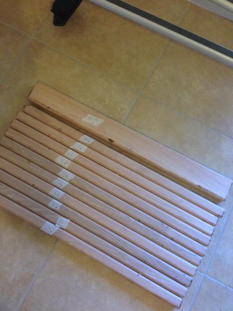

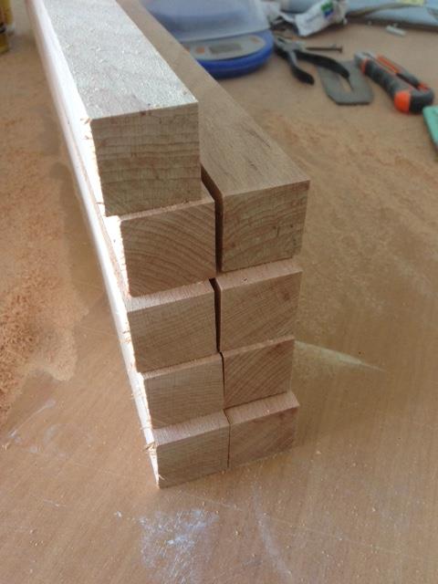

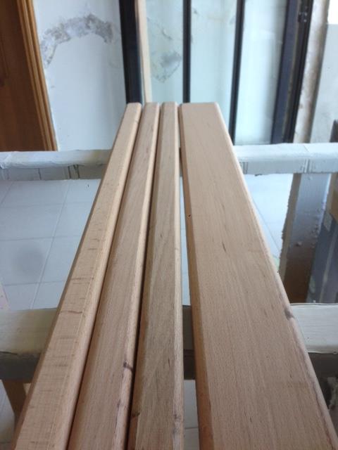

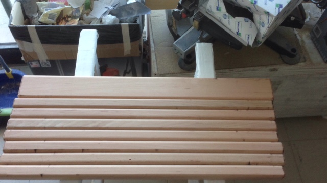

Così questa mattina sono passato a prendere una bella tavola di faggio semi piallata misura 19x4x310 l' ho fatta spezzare a 76 cm per poterla mettere in macchina e ho iniziato l' opera.... sfettato, piallato e fresato a stondo per creare tutti i listelli siamo intorno ai 3,5x3,2 ... all' inizio volevo lasciare una tinta naturale impregnando ma poi, dato che le fresate di testa, ovviamente hanno lasciato la bruciatura e carteggiare sarebbe un lavoro quasi inutile perchè si sa che il nero va in profondità, ho deciso di colorarla con una tinta pastello (attualmente siamo sul giallino) dopo 2 buone mani di cementite.... questo è il risultato attuale

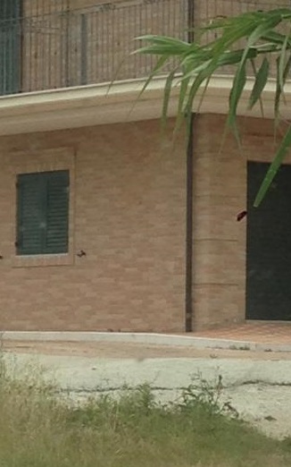

scusate...non potendomi far "sgamare" ho dovuto fotografare per cercare di capire l' altezza, tra il piazzale ed il balcone, in modo da regolarmi con la corda (io credo che 10 metri mi bastano e avanzano) voi che altezza giudicate?? io dico 4 massimo

Re: Altalena "regalo"
se quello a piano terra è un appartamento dovrebbero essere tre metri
più una ventina di cm fino al pavimento del balcone
non è un appartamento ma ci sono i garage..... comunque anche io ho calcolato almeno 3,80 mt per lato di corda in modo che ha anche la possibilità di regolarla...insomma 10 metri dovrebbero bastarmi, perchè per unire l' altalena, calcoli alla mano siamo 3,2 x 10 listelli siamo a 32 cm + 8 cm il poggiatesta sono 40 + almeno 2 cm per ogni divisorio quindi siamo a 80 cm di corda (abbondante) per lato + una centrale...direi che ci siamo

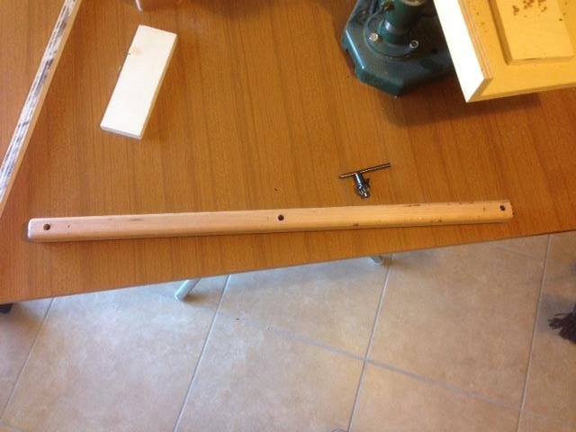

primo passaggio, ho forato solo nei punti "generali" per non sbagliarmi con gli altri listelli...

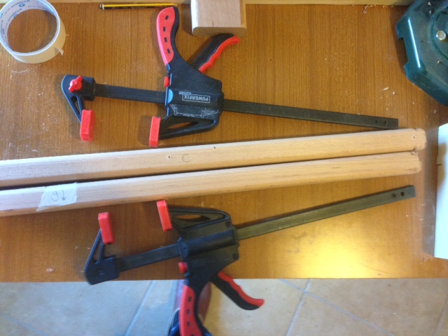

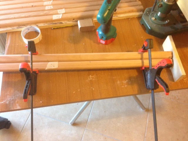

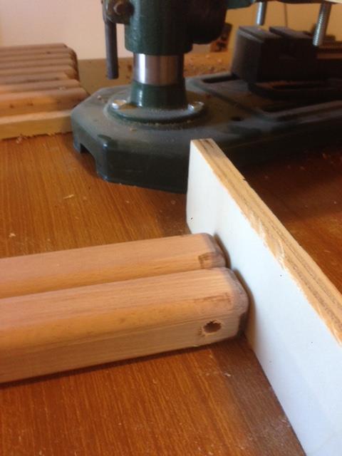

una volta fatto ciò, mettendo un battente laterale, ho morsettato il secondo listello, poi il terzo, il quarto ecc ecc..... segnandomi il pezzo seguente con la stessa punta del trapano e l' avvitatore, tanto il faggio è un legno molto duro, non ho neanche rischiato di allargare di molto il buco...

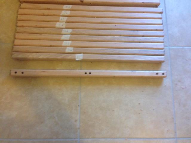

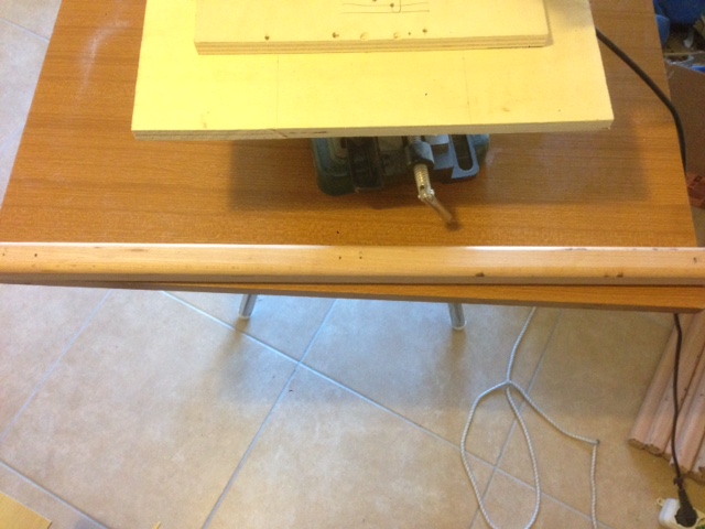

una volta fatto ciò.....evitando quindi errori, ho forato gli altri 3 "capi" dove ci sarà il nodo di partenza..... piano piano andiamo avanti
PS: il centrale involontariamente è uscito con i fori con una distanza inferiore...alla fine spezza
Ora ho un dubbio che mi attanaglia un pò.....ma secondo voi tra un listello e l' altro, dove ci sono quegli spessori, c' è un nodo oppure la fune è solo infilata??????
