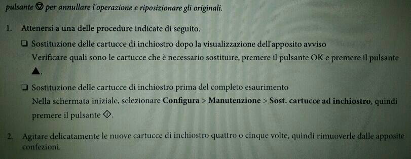

allora il problema rimane che io non riasco a trovare sul display della WF 2630,
il comando per dirgli che devo sostituire le cartucce.
Riesco asolo ad arrivare a quella che indica i livelli, poi con nessuna della quattro freccine attorno al display, riesco ad arrivare a qualcosa che mi dia la possibilita' di procedere.
Re: Come si fa a spostare il carrello stampante Epson WF 2630 ?
hai il libretto delle istruzioni ?
posta una foto della pagina che spiega come sostituire le cartucce,
lo scritto sul display è in italiano?
Messaggio da rele »
Ciao ok grazie ho capito
