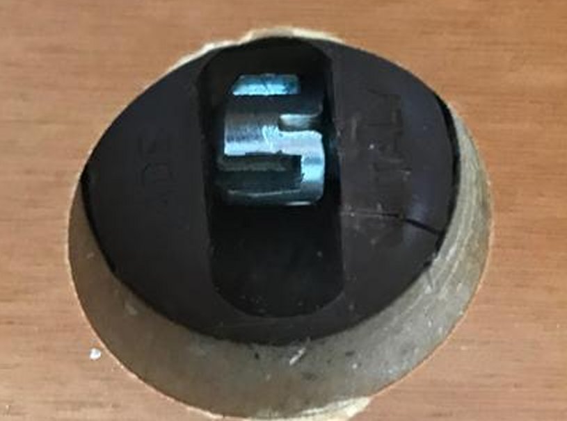

Salve, dovrei stringere i vari lati della struttura letto per evitare noiosi cigolii.
Purtroppo non riesco a capire come stringere/serrare questi dadi.
Grazie per gli eventuali consigli.

Infila il taglio del cacciavite in uno di quei spacchi orizzontali nella parte alta e fai leva a scendere giù .
Il perno gira e si avvita.

ho provato, ma non gira molto bene e inoltre facendo leva, sto rovinando i bordi del foro.

se soqquadra non si avvita agevolmente, poi con attenzione ce la fai senza fare forza nei bordi, togli il peso da sopra il letto, se la rete non ha le gambe per intenderci.

Devi iserire qualcosa che vada in diagonale
Tra lo spacco in alto in avanti e uno basso posteriore . Poi giri
Se lo spacco non è passante trova un utensile metallico che entri il più possibile giusto giusto nello spacco.

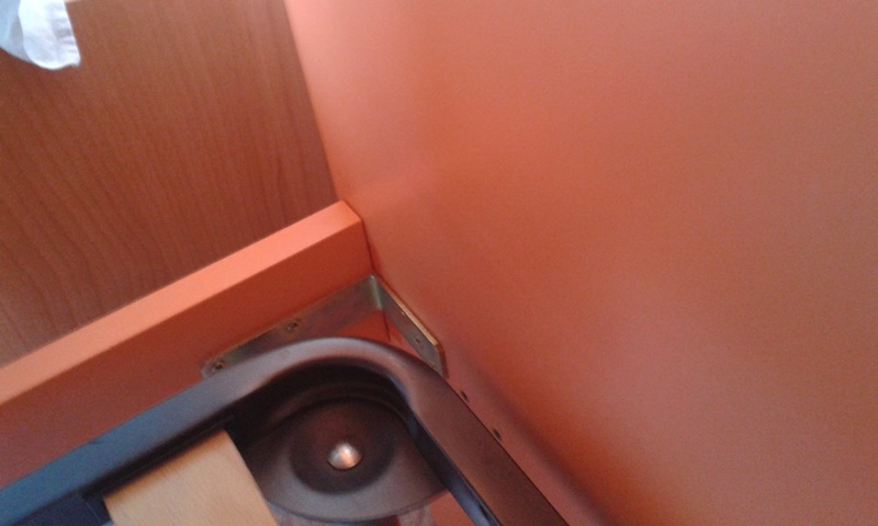

Quei sistemi sono "autocigolanti" stringi e dopo un po di "acrobazie" si ripropongono.
Ho aggiunto un angolare di ferro opportunamente forato ed avvitato, rimane all'interno
non si vede e non da fastidio
Vedo inoltre che la plastica sta cedendo

Una volta ho montato un letto Ikea che aveva un sistema simile, solo che invece di quel "cerchio" di plastica aveva una mezza luna in metallo. Forse si trovano come ricambi.

anche io ho risolto con una staffa ad elle preforata presa al brico ;)
