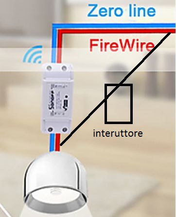

Salve.
Chiedo un consiglio sul collegamento del sonoff che allego foto, vorrei comandare una luce oltre al normale funzionamento di accensione e spegnimento tramite app. sul cellulare, ma usando pure un normale interuttore supplementare, secondo voi basta semplicemente solo "ponticellare la fase o il neutro" e inserirci un interuttore come molto discretamente mostro in foto o si rischierebbe di bruciare il sudetto? Grazie.
Re: Aggiunta interuttore di comando al sonoff
Bisogna sapere come funziona il "sonoff", nel senso se comanda solo la fase (penso di sì). Se così fosse puoi mettere un interruttore in parallelo sulla fase come lo hai disegnato tu.

Non ti consiglio lo schema che hai pubblicato, l' elettronica credo non lo supporti. Però i Sonoff hanno a bordo il pulsante per l' azionamento manuale, salda due fili in parallelo ad esso come da foto. Però dovrai usare un pulsante e non un interruttore, 1 impulso ON, Un impulso OFF. Però se vuoi sperimentare, libero di farlo, io ne ho installati alcuni ma non ne ho sottomano.
