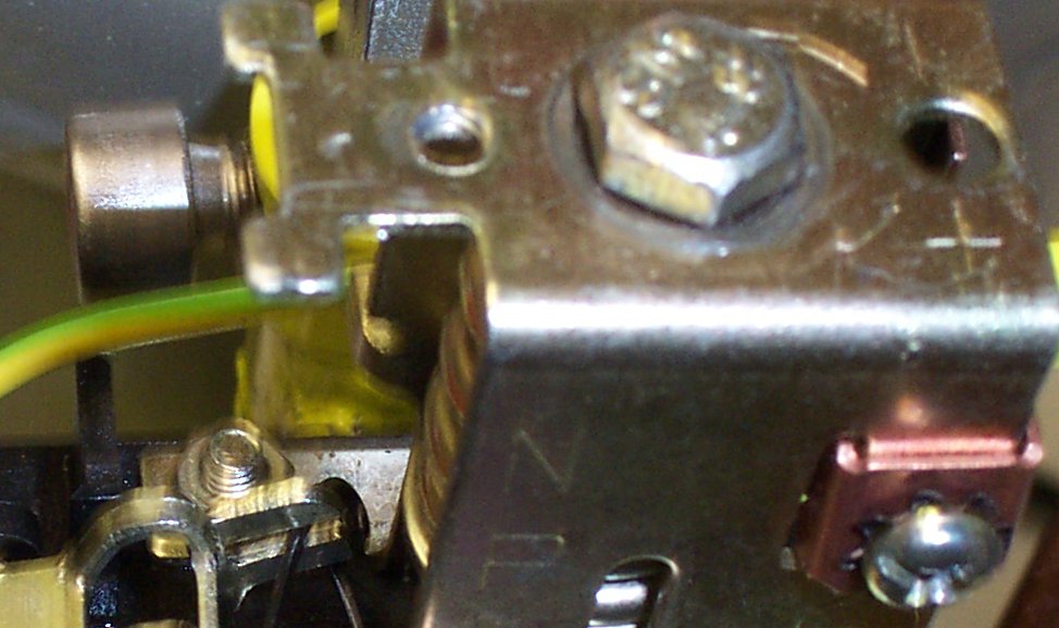

Se è un pressostato tipo nema mignon come in figura, non ha la taratura del differenziale.
Prova a premere il tasto rosso, il motore si deve arrestare.
Disinserisci la spina di alimentazione elettrica, rimuovi il coperchio del pressostato,
controlla se premendo l'astina nera che comanda i contatti, che effettivamente si
aprano, controlla che non ci sia ruggine od impedimenti nei leverismi di azionamento.
Deve funzionare in questo modo: LINK
In basso vedi il movimento dei leverismi del comando dei contatti.
In questo topic trovi la posizione dei leverismi,
della molletta che comanda i contatti e come eventualmente riposizionarla
Eventualmente per regolare la pressione di intervento devi agire sul bullone (chiave da 10mm)
posto sulla parte alta del metallo che contiene la molla, vedi che c'è la freccia + -
Prova a svitarla 1 giro, chiudi il coperchio e prova se stacca
Eventualmente posta una foto.

ieri ho osservato attentamente i movimenti del compressore, ho tolto il coperchio di plastica dell' interruttore, poi ho aperto nella parte bassa la valvola per far togliere la condensa ma il problema persiste....nel senso che la molla del pressostato non sale e non fa scattare la molla di arresto, quando la pressione arriva a 6 bar la valvola di sfiato entra in azione, fa un leggerissimo sfiato, scende sotto i 6 per poi ricaricarsi e risfiatare appena superati i 6 bar......su cosa dovrei agire?

Il pressostato è tarato in fabbrica a 6 Bar quindi se la valvola di sicurezza a 6 Bar
scarica, è probabile che sia starata.
Prova a svitare mezzo giro alla volta il bullone che vedi in primo piano sopra
al castello in metallo che contiene la molla, il pressostato dovrebbe intervenire e
disinserire il motore prima sello scarico della valvola di sicurezza.
(conta quanti giri sviti in modo da poterlo ripristinare)
Se il pressostato interviene, rimuovi la valvola di sicurezza e sostituiscila
con una di pari caratteristiche, è probabile che si sia starata

in realtà, ho segnato con un pennarello 2 punti su quel bullone, ma non ho agito perchè pensavo di fare "danno".... quindi dovrei svitare ed allentare la molla del pressostato? scusa, domanda mia di curiosità...ma se svito, non vado ad allentare la molla pertanto il compressore deve caricare ancora di più per far scattare lo spegnimento? Che poi, forse non si vede neanche, ma io non ho notato alcun movimento da parte della molla del pressostato, come se non si schiacciasse....booooooo :D

guarda le frecce, avviti aumenti, sviti diminuisci
