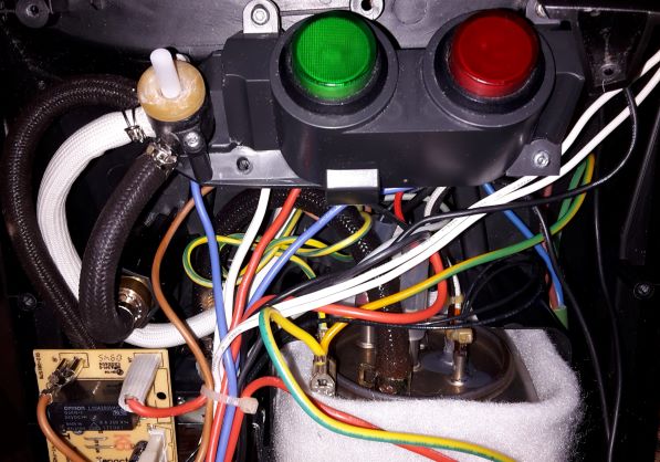

Eccomi qua con un altro guasto settembrino. Si parla di un ferro da stiro con caldaia che di punto in bianco non "sente" più l'acqua, cioè rimane la spia accesa dell'acqua come non ci fosse. Per qualche giorno mia moglie lo ha utilizzato senza vapore, ma da un paio di giorni non funziona più neanche così: la piastra si scalda appena accesa e subito dopo si raffredda. Posto delle foto dell'interno:

Non c'è tensione sulla resistenza (misura pochi Ohm). Vedendo le foto che ho postato, si capisce qual'è il termostato o dove devo cercare?
Re: Ferro da stiro caldaia Bosch
Non ho capito se hai misurato la tensione o gli ohm , hai fatto un misto .
Peró mi trovo e ti dico che vicino ai capi della resistenza ci sono due componenti che entrano in caldaia , un sensore ntc , e un termofusibile o componente di protezione , vedi se il sensore non fosse isolato e il termofusibile non fosse interrotto .
Purtroppo in quel groviglio di fili non si capisce molto .
Intendevo che ho misurato sia la tensione (0 Volt) che la resistenza (4 Ohm). Ok adesso è chiaro dove devo controllare, stasera smonto tutto in modo da avere una visione più chiara. Grazie
