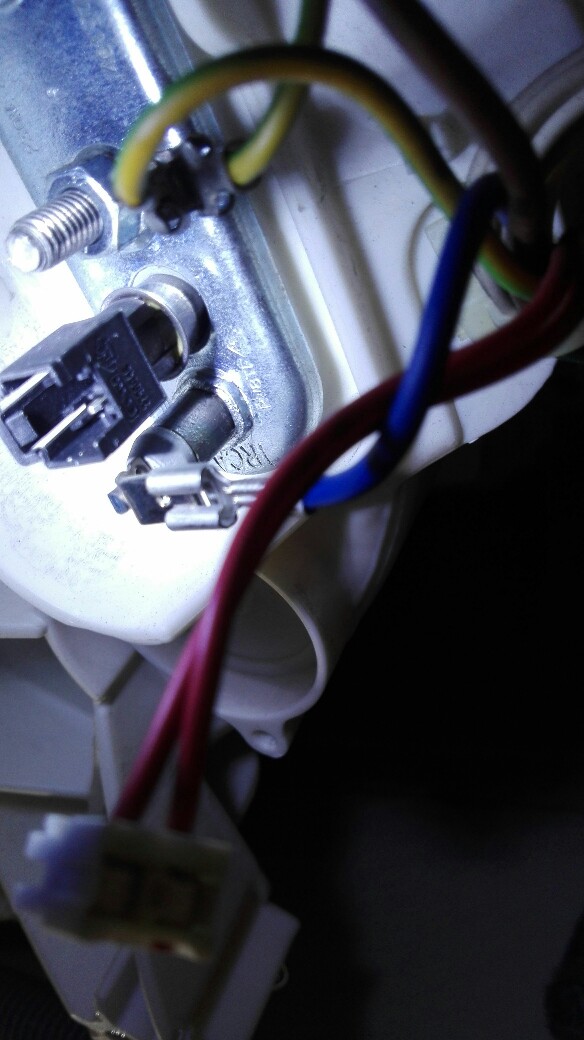

Ho una lavatrice della nota marca Whirlpool modello awoe 9300/1 e da qualche giorno mi era apparso l'errore f12 che logicamente non faceva avviare alcun lavaggio.
Il problema l'ho individuato nella sonda ntc (?) inserita nella resistenza, infatti staccando il cavetto elettrico, la lavatrice parte regolarmente e senza errori.
La mia domanda é la seguente, come si estrae la sonda dalla resistenza, per poterla sostituire?
Messaggi: 6555
Re: Lavatrice Whirlpool aiuto
Si allenta il dado accanto , quello al centro della resistenza .
Ma attenzione , prima di sostituirlo controlla il valore della sua resistenza interna in ohm.
Come puoi controllare la continuità e il valore ohmmico di questa .
Spesso è la scheda a dare questo problema .

Per fortuna non era la scheda :oops: dopo aver sostituito la sonda, controllato spazzole e scheda, il problema l'ho risolto con la sostituzione della pompa di scarico.
Purtroppo aveva l'alberino non girava perfettamente in asse e probabilmente ciò non andava bene all'elettronica di controllo.
