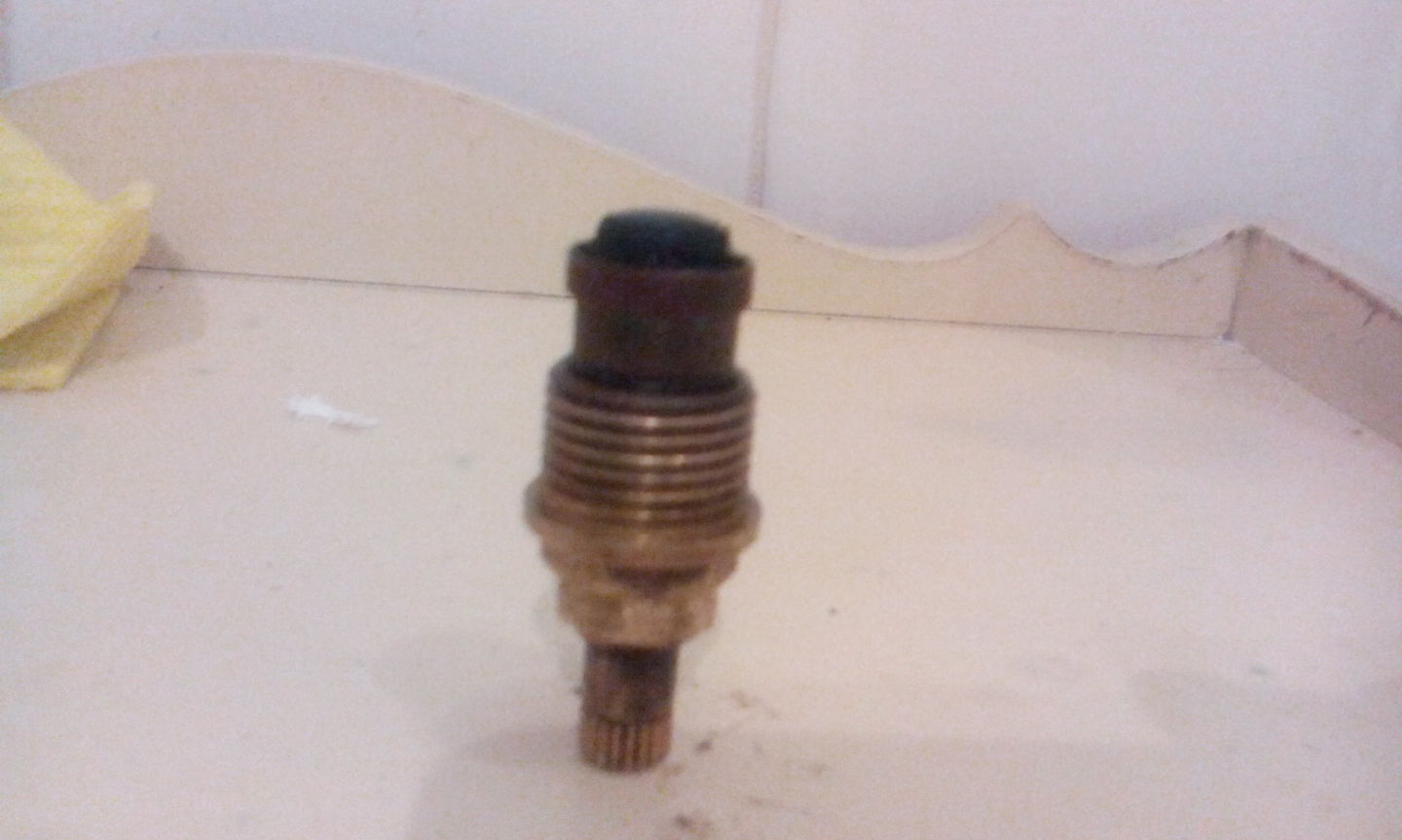

Ho un problema col rubinetto del lavabo (rubinetto classico col vitone), ovverosia quando si gira la manopola il vitone anzichè rimanere fermo si svita, il che vuol dire anche che il rubinetto perde. L'ho constatato smontandolo e non saprei come fare per risolvere il problema.

Ho smontato solo il vitone, magari quando torno a casa posto una foto, ma a guardarlo sembrerebbe a posto. Comunque sia lo farò.Capitan Farloc ha scritto:Quindi lo hai smontato?

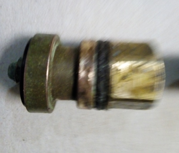

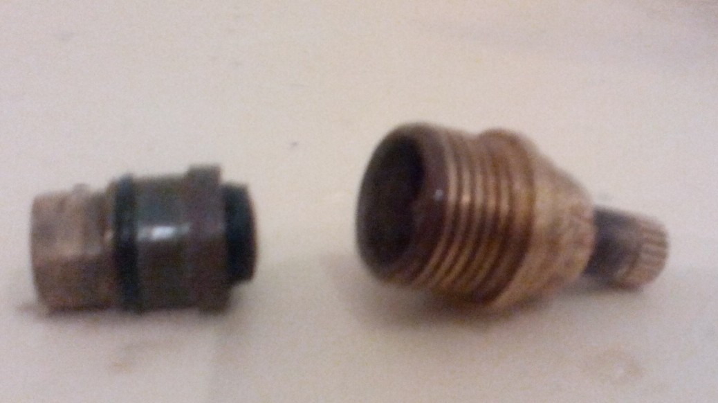

Ecco le foto
- IMG_20190119_134042.jpg (99 KiB) Visto 6470 volte
- IMG_20190119_133854.jpg (102.62 KiB) Visto 6470 volte
Re: Problema col rubinetto del lavabo
Servono delle foto più nitide e anche del vitone smontato.

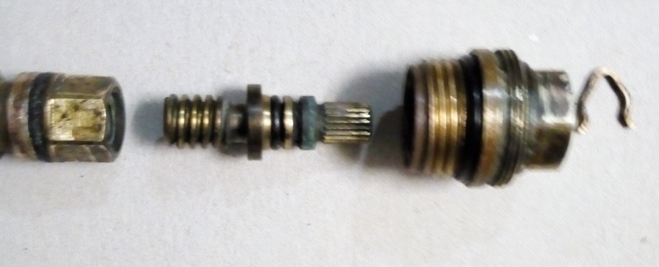

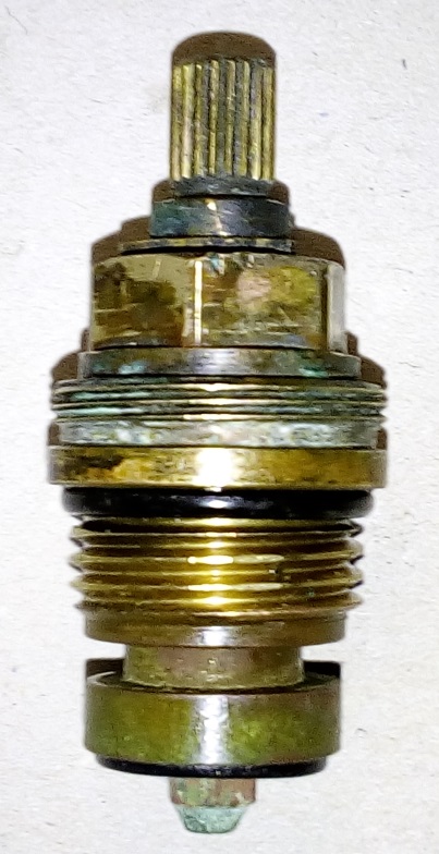

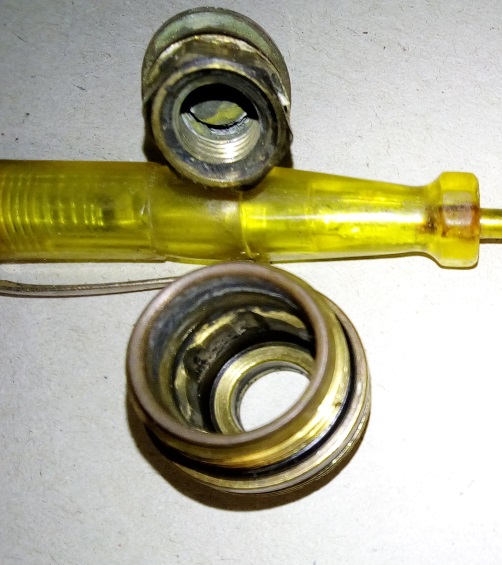

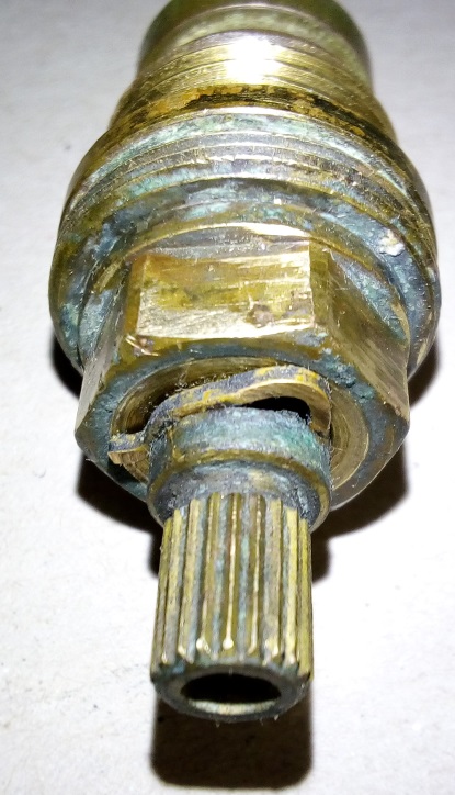

Intanto ho fatto le foto di un mio rubinetto che avevo cambiato tempo fa. In questo il vitone ha una battuta che gli impedisce di uscire dal sopra, e un anello di arresto che gli impedisce di scendere in basso. Quando si gira la manopola, la filettatura posta in fondo al vitone va ad impegnarsi nella
filettatura (femmina ) posta all'interno della parte mobile portaguarnizione e, visto che questa è esagonale che a sua volta scorre in una sede,
anch'essa esagonale porta all'interno de corpo del rubinetto, è costretta a alzarsi o abbassarsi, aprendo e chiudendo il passaggio
dell'acqua.
dell'acqua.

A volte, invece dell'anello di arresto che dice Giovanni, trovi un altro dado da svitare. Se la manopola del rubinetto sale e scende quando apri e chiudi il rubinetto allora si potrebbe essere allentato questo.
Secondo me una volta smontati tutti i pezzi, sostituisci le guarnizioni o-ring (quelle di gomma nere), ingrassa il tutto con grasso per rubinetti e rimonta. Se non ci sono parti usurate dovresti risolvere così, altrimenti vanno sostituiti gli interi rubinetti.

Ma tu prima di avvitare il vitone , fai entrare la parte mobile con la guarnizione di tenuta tutta dentro il vitone fino a fine corsa?
Posizione di rubinetto tutto aperto !
Poi avviti il vitone , e metti del teflon a fine filettatura sulla battuta , se non hai più la guarnizione , che non vedo . Poi stringi forte il vitone e chiudi con il pomo .
il problema è quella coppiglia in ottone subito dopo la ghiera del pomello, anche se sembra buona non lo è
puoi verificarlo, dopo aver chiuso il rubinetto anche in maniera energica ti accorgerai che è fuoriuscita dal suo alloggio
sostituiscila con una in acciaio inox, non importa la forma l'importante è che sia robusta e stia alloggiata bene nel suo canale
sostituisci la guarnizione perchè uno spessore ribassato dallo schiacciamento può provocare la fuoriuscita del vitone oltre il limite
