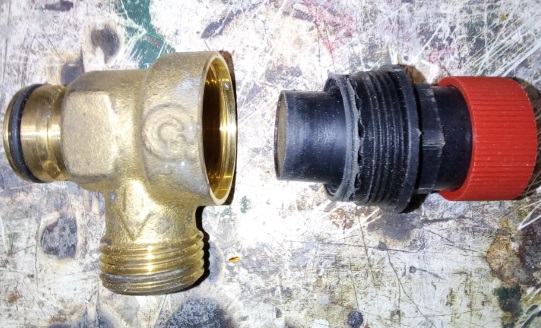

Allora, mi ero già messo all'opera per aumentare la forza della molla della valvola di sicurezza da 3bar, senonché mi sono subito arenato nello smontaggio.

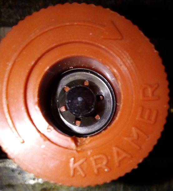

C'è da togliere un anello elastico unidirezionale e non posso toglierlo senza rovinare lo stesso e lo spillo dell'otturatore. C'è qualcuno che ha mai fatto una cosa del genere?
Ecco due immagini del paziente:
qui la valvola scomposta in due perti:

e qui l'anello di arresto unidirezionale a pressione, posto a bloccare l'otturatore della valvola

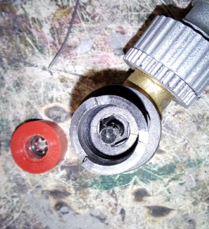

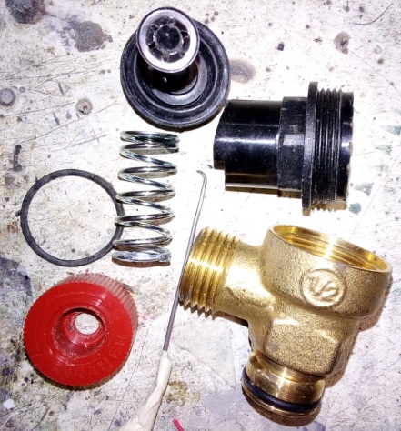

Già fatto. Ho usato un uncino ricavato dal filo armonico di 1mm e dopo aver raddrizzato un po le alette dell'anello elastico, questo si è sfilato da solo.
In più ho scoperto che queste valvole hanno anche la regolazione della forza della molla.
Ecco due immagini:
qui la valvola smontata

e qui il particolare della regolazione visto dal sopra

La manopola prima serviva per scaricare l'impianto.. ma adesso questa funzione non serve più.
Ora devo solo fare una chiave a brugola improvvisata di 9mm con un foro di 6 al centro per il passaggio dell'alberino dell'otturatore e poi si tratta di provarla sul campo. Per adesso gli ho solo dato qualche giro di tiro in più, poi dopo fatta la chiave basta solo regolarla a 5bar e il gioco è fatto.
